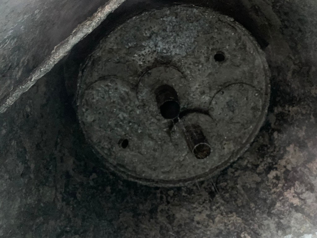

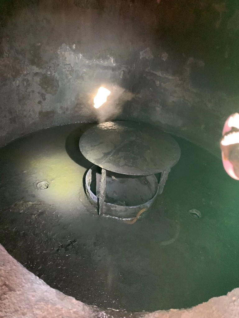

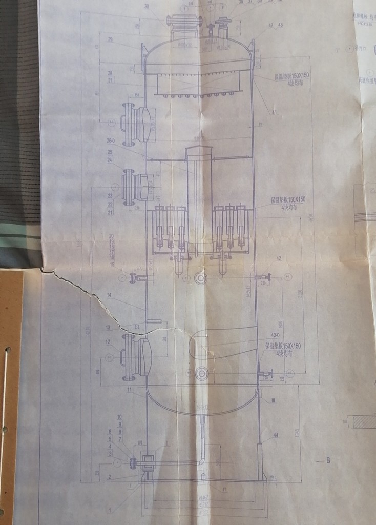

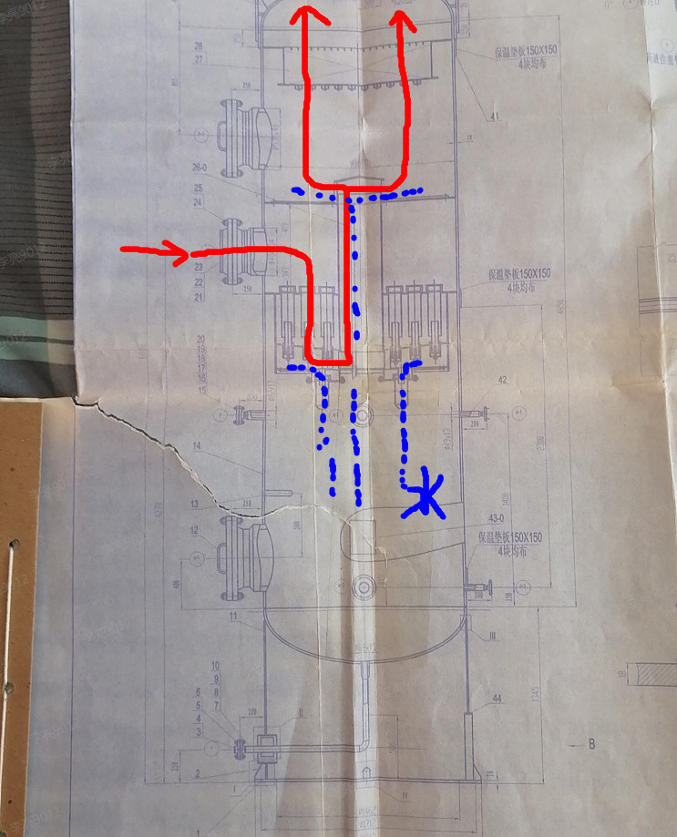

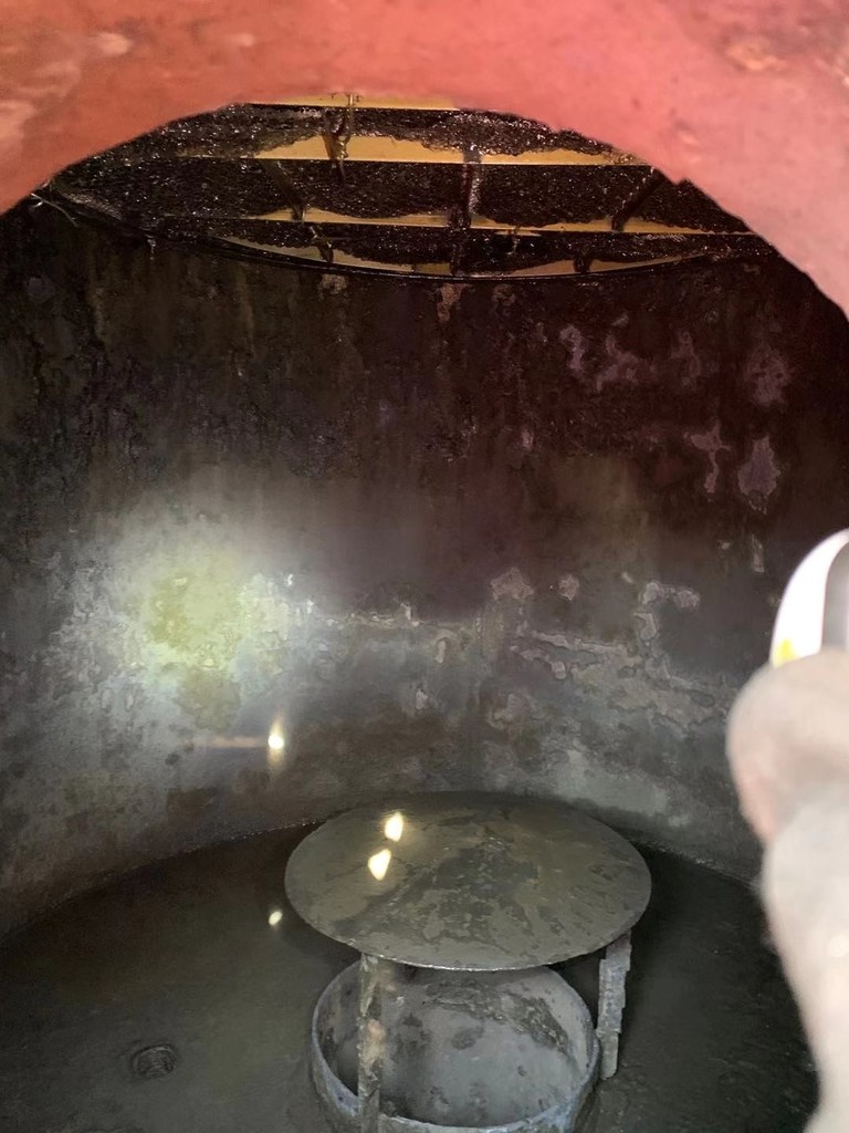

与前期运行相比,最近天然气压缩机分离器分离不出液体,1)天然气组份无变化,压缩机出口气温度为120℃,经空冷器出来的气体在分离器内的温度为30℃;2)更换过容器出口的丝网除沫器(捕雾网);3)红色是气体流向,蓝色是冷凝下来的水,中间的下液管不在上升气流的管线中间,在它后面。4)侧面进气口的上下孔为人孔。求大神们帮忙分析一下,是容器哪个部件出现了问题?

图纸1
图纸1
图纸2
图纸2
上人孔,2个下液管
上人孔,2个下液管
上人孔,捕雾网
上人孔,捕雾网
下人孔,2个上腔的降液管,2个中腔的降液管

检查降液管是否堵塞。

中部的内件是旋风子还是聚结滤芯呢?天然气可能将压缩机那边的润滑油夹带到分离器中,旋风子或聚结滤芯一般处理不了粘度大的液相,中部的内件中可能结垢比较严重;另外检查下新装的丝网是否正确安装,是否存在沟流、偏流等

油性大粘结结垢堵塞下降管,粘性大可以选用叶片式分离器

现在不确定中部的内件是什么?图纸中没有体现。12月初检查过降液管,是通畅的

经打开容器检查,分离组件腐蚀穿孔,且分离组件的降液管堵塞严重,液体没有沉降下来被气体带走了
