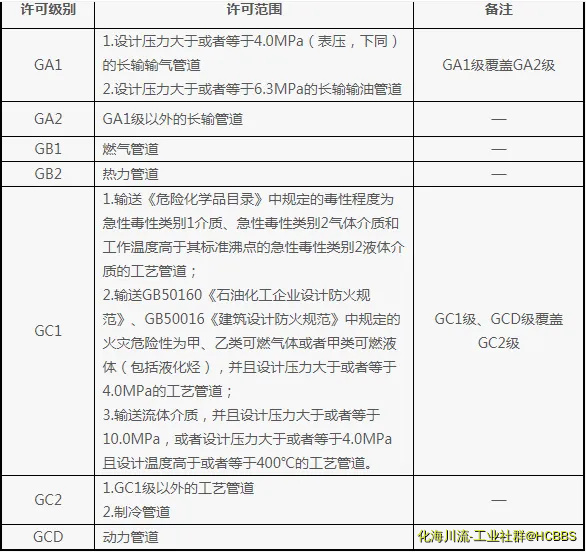

如题,新版的规范中只是针对压力管道安装许可条件作出规定,区别与TSG D3001-2009对压力管道安装许可级别和范围进行了规定。网上找到一个表格, image.webp 是否有高人知道这个表格的具体出处是哪个规范?

TSG07-2019  P178

这是《市场监管总局关于特种设备行政许可有关事项的公告(2019年 第3号)》的附件1《特种设备生产单位许可目录》里面的内容

TSG07发布晚于这个文件,这个如何理解。新版TSG07-2019里面没有具体的压力管道分级分类,是不是可以按照总局的这个文件进行参照呢

TSG07-2019的前言里面明确指出了《许可规则》的依据之一是《特种设备生产单位许可目录》,这个目录就是2019年3号文的附件1

压力管道分级请看GB/T20801.1-2020,这是最新的压力管道分级,取消了GC3。
