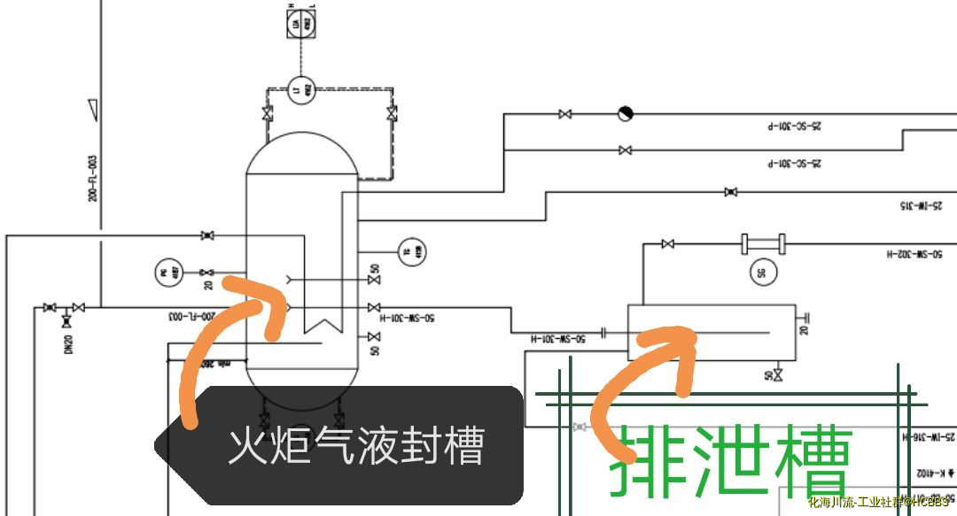

大家好,下面是去火炬系统之前的火炬气液封槽和排泄槽,请问他们的工作原理是多少?火炬气液封槽是防止回火,但是排泄槽哪?什么情况下起作用?请不吝赐教。

看图还是缺些东西,建议最好查看各部位的压力参数等工艺参数,各条线的介质流向。
供参考。

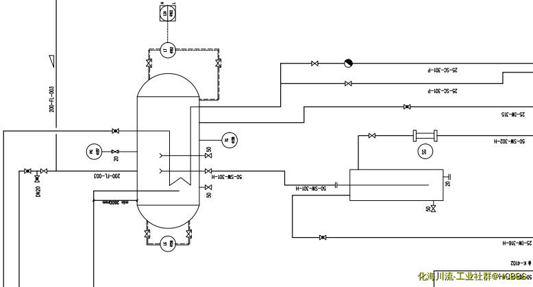

这个气封槽设有溢流漏斗,还有加热保温管。
正常通过溢流漏斗溢流到排泄槽,排泄槽正常通过查看高处溢流视镜判断其工作情况
气封槽带就地、远传双液位计(且都带有附保温),还设计溢流管到排泄槽
是这个物料冻点太低、粘稠度太高吗?怕液位指示不准的情况下,现场通过就地视镜来判断设备凝液情况?
还有主火炬气带导淋的旁路常关,根据图我实在没看明白火炬气怎么出去的

这图让你发的,看的这个累。原理很简单,火炬气液封槽入口管线是插到液面以下的,出口管线是在液位以上的,如果回火了,火焰从管道回火到出口管线,火焰就断了,因为入口管线在水面以下,防止回火到入口管线。排液槽通过你的流程图只能认为是连续排火炬气液封槽液面水,或者是溢流的作用
