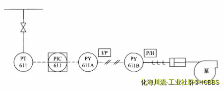

[求助] 请教图中的PY-611A和PY-611B是什么仪表,有什么作用?

image.webp 请教图中的PY-611A和PY-611B是什么仪表,有什么作用?

压力继电器之类的东西吧
发表于 2020-12-27 14:50:05
PY-611A旁边画了个I/P,意思是电气转换器,类似定位器一般的存在,用电动信号控制气压。
PY-611B旁边画了个P/H,不知道啥意思,不过看后面的线代表液压信号,故判断应该是个气液转换器,用启动信号控制液压信号。
液压管线后面接了一个油缸活塞……
这个图例上都应该有,这种小众仪表设备,不是设计院的很难了解。建议楼主自学一下HG20505-2014

P指压力,Y作为后继字母指转换器,H指手动,PY-611A是电气转换器(I/P)
PY-611B旁边画了 ...
很同意你的看法
I:指的电流;P:pneumatic 气动; H:hydraulic 液压

图中的PY-611A和PY-611BP表示压力,Y表示转换(根据HG/T 20505规定,Y表示辅助单元,在这里表示转换)。图中的PY-611A右上角标注I/P,表明是电/气转换,PY-611B右上角标注P/H,表明是气/液转换。

PY-611A是电/气转换、PY-611B是气/液转换,作用为信号传递。

听7楼的,这种东西得看设计者具体赋予它什么含义,
