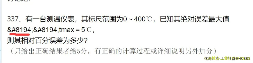

讨论题:
337、有一台测温仪表,其标尺范围为0400,已知其绝对误差最大值  tmax5
则其相对百分误差为多少?
(只给出正确结果者给5分,有正确的计算过程或详细说明另外加分)

相对误差=最大误差/测量范围=5/400×100%=1.25%

相对误差=(绝对误差最大值/量程)×100%=(5/(400-0))×100%=1.25%。
相对百分误差为1.25。

8194是啥参数?
