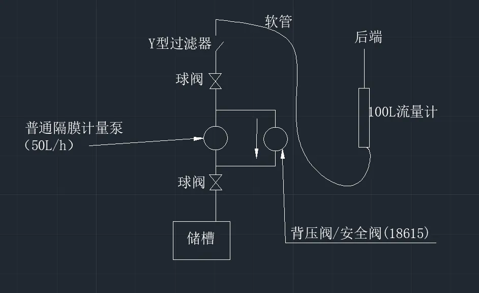

详情:厂里新来了一套装置,普通隔膜计量泵(50L/h)并联了一个背压阀/安全阀(18615),然后直接出到流量计到后端装置。没有脉动阻尼器等器件。
请问:1.请问这样安装是否正确,有什么作用。
         2.装置到货的时候背压阀的进口是在上方,(如图背压阀箭头指示)是否安装反了。
         3.它安装在这个位置是起背压阀的作用还是安全阀的作用,
         4.因为试车的时候发现流量不稳定,波动有点大。有什么办法能解决吗。

安全阀的作用是防止泵出口管路堵塞或不畅时,计量泵出口超压导致机泵损坏、管道泄漏而设置的。比如:当泵出口球阀关闭,而计量泵持续运行,泵出口压力会持续上升,当达到安全阀设定压力时,安全阀开启向入口泄压,保护设备和管道。
按图中的方向所示,安全阀安装正确。
隔膜泵出口没有防脉冲装置出口流量就是脉冲形,流量计当然会时大时小,如果对流量稳定性要求不高,可通过隔膜泵的流量调节旋钮调节,否则还需在泵出口加一个防脉冲缓冲器,如图: image.webp

安全阀这样安装肯定不对的,一般泄压管会直接联通到储槽上,而且中间不允许安装其他阀门。

GhostDog楼主 VIP会员 VIP会员 | 显示全部楼层       最后访问IP四川省
altpage 发表于 2020-12-22 13:47
安全阀的作用是防止泵出口管路堵塞或不畅时,计量泵出口超压导致机泵损坏、管道泄漏而设置的。比如:当泵出 ...
谢谢大佬,所以装在这个位置起的是安全阀的作用,防止泵出口或者后端阀门没开启保护管路对吧。他这里的安全阀方向也是正确的。
但是还有个问题,为啥我这里调整安全阀的螺母会影响计量泵的流量呢,拧紧流量加大,拧松流量降低。
另外您说的稳定流量是不是需要加一个脉冲阻尼器,那如果加了阻尼器是不是还必须在主管道上增加一个背压阀呢。
恩,所以他这个位置安全阀的出口不应该回到泵入口,而是直接回储槽对吧。

这个是保护泵的,安装是没有问题的

你这个安全阀起到防止超压的作用,泵出口需要多高的压力,你调节一下安全阀螺丝,让安全阀起跳压力稍高一点就行,但不能超过管路及设备设计压力;流量不稳,与安全阀没关系,出口设置一个脉冲阻尼器或者阻尼罐就行。

如果泵前后球阀同时关闭了,这个安全阀如何泄压?不要想当然,误导他人!
发表于 2020-12-24 15:44:35
泵前后球阀全部关闭了,泵再打自循环,你说安全阀怎么泄压??? 多看看书,再来讨论  详情 回复 发表于 2020-12-24 15:49
发表于 2020-12-24 15:49:43
泵在打密闭的自循环,而且是这么小的自循环,液体不会发热,蒸气压不会升高?不懂多看看书。  详情 回复 发表于 2020-12-24 15:52
