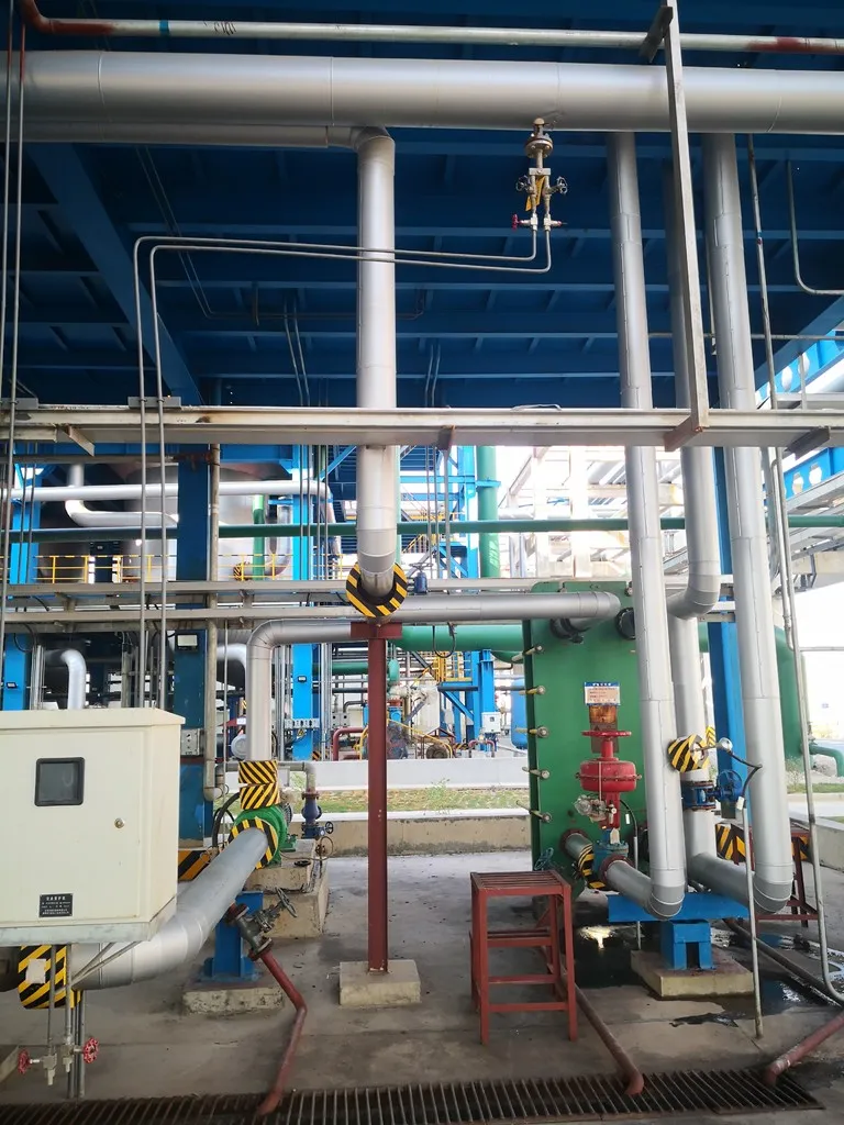

日常施工导压管敷设都是水平并排敷设,第一次见这样上下敷设的。图中的敷设方式会不会因为管线的长度不一样,对测量产生影响。欢迎大家讨论。

没什么影响,取压口到表的垂直高度一样。
发表于 2020-12-22 11:36:22
无影响。所说导压管到变送器高度,是指取压点到变送器的投影垂直高度,敷设路径中的变化不影响投影垂直高度。

为什么不是斜向下45度取压呢?

第一次看到这样连的,一个法兰口接两个引压管?

理论上讲不影响,只要两个取压口水平高度相同就不存在问题。
介质为液体时,需要下部取压。不要在正下方取压,是因为正下方容易进杂物,管道内的杂质是在下方被介质带着移动,正下方是接货呢?正确的取压位置是在下方与水平呈45°夹角位置取压。取压口到表头保持一路向下的坡度,不要有向上的部分,防止存气相。

这是个一体化的XX巴类流量仪表,配管无问题不影响测量,可就是在正下方安装可能存在杂质堵塞取压的问题。

应该类似威力巴的流量计,法兰内是一个双面的取压管。

GB50093-2013规范了。这种安装方式是不符合要求的。但是引压管的长度并不影响测量,看样子应该是气体流量,取压方向是不对的。

只于静压有关,正常情况下是不流动的
发表于 2020-12-29 10:47:43
取压位置错误,应在底部+-45度位置取压,防止杂质堵塞引压管;另外远距离引压还需做好保温,防止凝液结冻损坏变送器

这是阿牛巴,孔板的也是这样,差压压力变送器也是这样的,蒸汽用的,很多都是这样,只要冷凝水充满就可以了,有必要的要加冷凝罐
