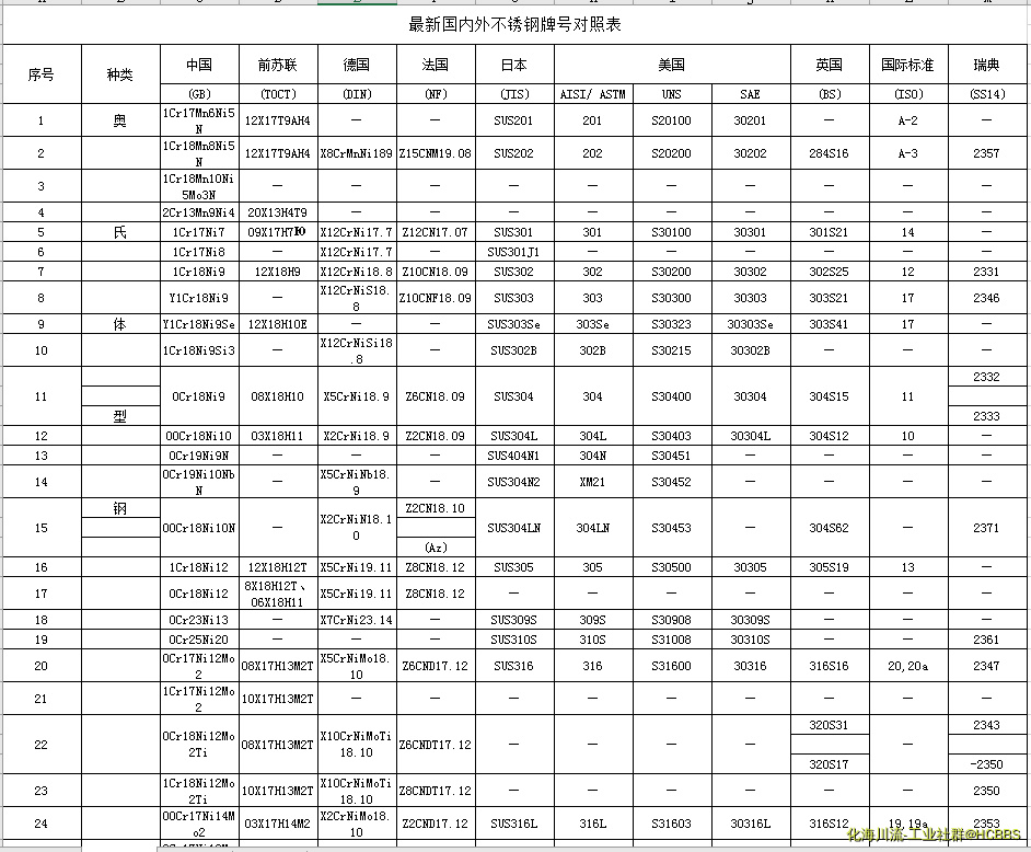

最近技术交流,关于阀门材质有个问题请教各位大神。比如说材质316,这里的数字有什么含义,代表什么。有没有相关规范或说明?

大概常用的阀门金属材质中,阀体一般是碳钢:CS,WCB;不锈钢:304,316,316L。其中CS和WCB都是碳钢,区别不大,但是注意低温区需使用低温碳钢,不锈钢的话304、316、316L依次上升,耐腐蚀等特性越来越好,不锈钢耐低温的特性也是很好的,基本上不用考虑温度,但是注意不锈钢不能抗Cl-离子腐蚀,这点注意。还听说过有尿素级316比以上的抗腐蚀性更强,专用尿素介质。另外,选型还要考虑耐磨、抗气蚀等特性,必要时可以加镀层或其他方案。

真要了解具体的材料牌号和成分等的关系,要看相应的材料标准。

316是美标材质代号,查规范可以知道具体各种成分的含量

只是个牌号而已,3楼对照表正解……

也就是说这里的数字并没什么具体含义,也不代表某种属性,

参见GB/T12224-2015钢制阀门一般要求,P27(页)之后里面有承压件的材质要求。一般阀体看铸件的,等等。
