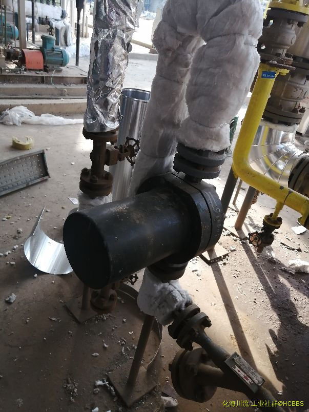

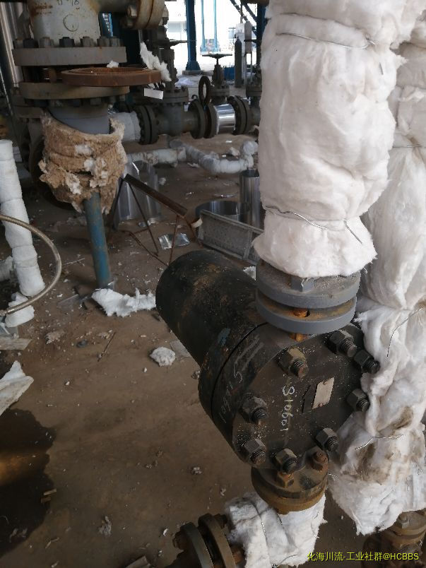

[求助] 求助,各位化工前辈们看看这个疏水阀安装有没有问题?

确认检验安装的正确性,最好的办法是查阀门说明书,或者咨询厂家。要么你就解体,看看里面结构长啥样,知道了原理也就可以确认安装是否正确了。

陈维杰VIP会员 VIP会员 | 显示全部楼层       最后访问IP上海市
看一下阀门规格书,问一下厂家。从外观上看,像是浮球式疏水阀,这种疏水阀只能水平安装,不能竖直安装。确认完疏水阀的种类,可以查一下设计图纸,是设计有误还是采购上的一些问题

竖管安装的不常见,看看内部结构吧?

浮球的一般需要水平安装

房前小树 | 显示全部楼层       最后访问IP辽宁省
海川大学一年  |  头衔:  【设备管理】
不一定,主要还是看说明书,了解结构后确定是否正确

这个类型的疏水阀第一次看到这样安装的  详情 回复 发表于 2020-12-30 00:35
储运三年级VIP会员 VIP会员 | 显示全部楼层       最后访问IP广东省
第一次遇到,一般水平安装的多,这样就得看他的说明书,问厂家
这个类型的疏水阀第一次看到这样安装的
