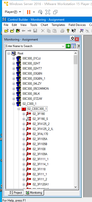

霍尼韦尔的虚拟机打开后CEE执行环境中的点全红,控制器不红,各位大佬怎么办?

强制删除这些CM块和控制器,然后重新下装,每次重启都需要做一遍
