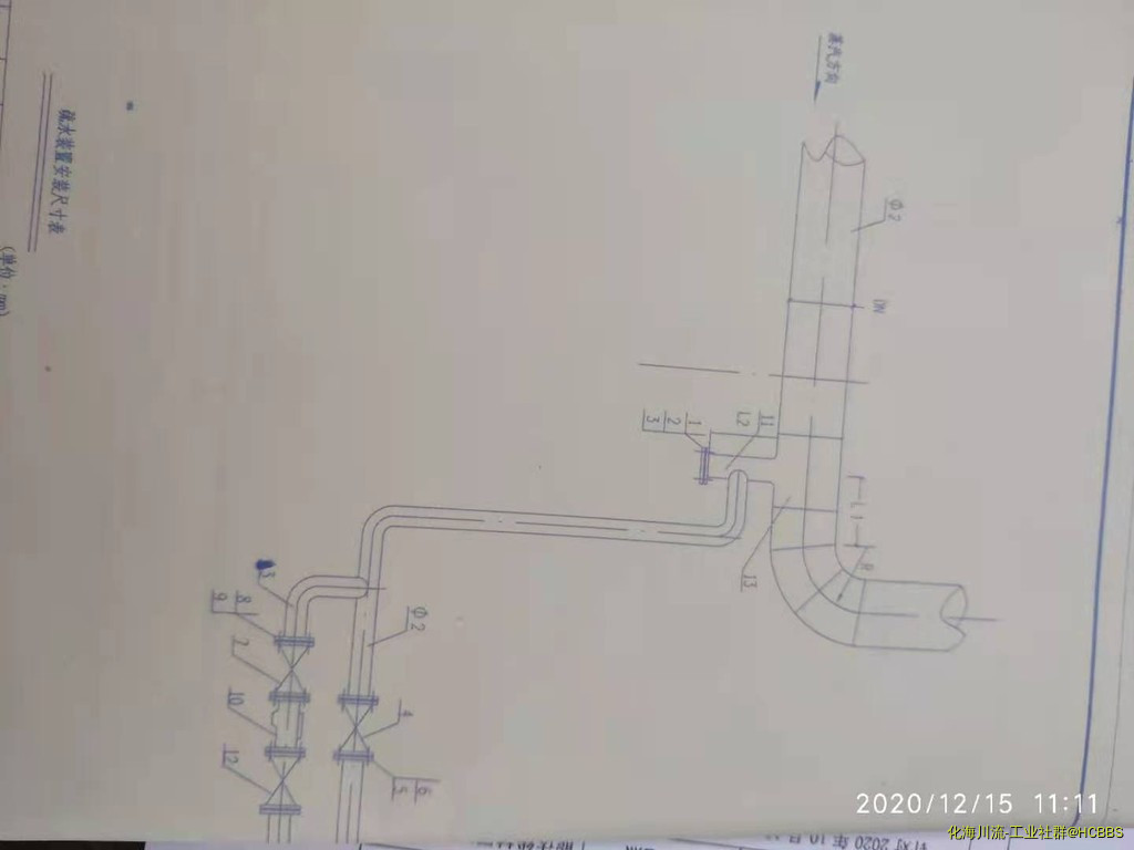

请教一下海友们,下图蒸汽管道疏水底部设计了一个法兰盲板是起到什么作用?(图中的123)

sf169VIP会员 VIP会员 | 显示全部楼层       最后访问IP天津市
可以清理、排污。

lfy0526VIP会员 VIP会员 | 显示全部楼层       最后访问IP陕西省
检修用,那个叫法兰盖

A龙楼主 VIP会员 VIP会员 | 显示全部楼层       最后访问IP江苏省
sf169 发表于 2020-12-15 12:56
可以清理、排污。
谢谢,那里面存水,有影响吗?

zhanglei0314VIP会员 VIP会员 | 显示全部楼层       最后访问IP北京市
清污 ,也有管帽加导淋阀门的形式
发表于 2020-12-16 08:45:00
黉山坡下 + 3 积极参与
也可沉淀铁锈或垢物,定期清理即可。积水没影响的,因为疏水线在上段。

房前小树 | 显示全部楼层       最后访问IP辽宁省
海川大学一年  |  头衔:  【设备管理】
个人理解:蒸汽夹带的杂质落入下部,防止疏水器堵塞增加维修量,待停工时拆盲板将杂质清理

西北新手VIP会员 VIP会员 | 显示全部楼层       最后访问IP陕西省
加个过滤器是不是更好些?

longziyun | 显示全部楼层       最后访问IP北京市
这个盲盖设计地更多的只有装饰性而已,没什么实际用途,不能确保可以在线清理的设计都是耍流氓。不设这个盲盖,设计其实也是完整的,把疏水器前后手阀关闭,拆下疏水器,分别开前后阀门排净管线内杂质,把疏水器清理干净通畅,再回装疏水器,这种后路走凝结水管网的还应该在上游阀后增设一台泄压用的排凝阀的。

Mr.RVIP会员 VIP会员 | 显示全部楼层       最后访问IP天津市
可以参见化工工艺设计手册》下册P174图26-48,此处为检修排污用,法兰该底部还应加一道排净阀。

版主(海友)  |  头衔:  TA未设置
已绑手机   ★发布悬赏→ 发布(0)  承接(0/1)
法兰盖不是盲板吗?同一个道理,根部没有阀,没有意义,疏水阀上应该自带过滤器,不带的建议前边加一个
发表于 2021-1-8 02:56:42
个人理解,作为饱和蒸汽,压力温度一般比较高,容易夹带的杂质,所以在排凝过程中避免将杂志流入排凝管中,从而使得疏水器堵塞增加维修量,所以应设置液包,以方便在停工检修过程可以将法兰盖拆除然后将杂质排出,因疏水阀前一般放置过滤器,所以此处不需再放置过滤器,至于液包中存在液体没有关系检修可以排净
