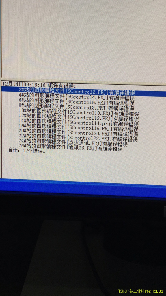

浙大中控系统:JX-300XP,在工程师站编译出现如图错误。但是在个人电脑编译没错误。求助大神们。

你可以选其中一个文件,到里面再编译程序,看看它提示什么错误,解决了一个,其他估计都是共性问题,就好办了。

可能这些程序调用了一个丢失的功能或自定义函数,包括系统库,我猜和通讯的有关,打开单独编译一下

你们这厉害 这么多站备份现在的恢复以前备份对比看看应该 删减共用的点了
