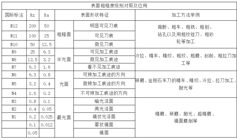

请问下大家,蒸汽吹扫靶板的表面粗糙度要达到多少啊(未吹扫前)?

蒸汽吹扫用打靶检验,主要是校验靶板上的坑和杂物,所以必须要达到光面级别,N4就可以了。

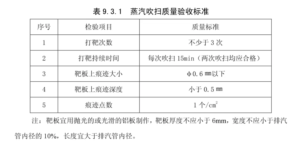

蒸汽吹扫GB要求铝靶板
发表于 2020-12-14 00:11:34
见过用铜板的  详情 回复 发表于 2020-12-16 13:13
这个靶板有厚度要求吗??? 是用一块铝皮就可以了? 还是需要一块有一定厚度的铝板  详情 回复 发表于 2020-12-16 13:11

这个靶板有厚度要求吗???
是用一块铝皮就可以了?
还是需要一块有一定厚度的铝板
发表于 2020-12-16 13:11:28
GB50184  详情 回复 发表于 2020-12-16 22:29
GB50517规定条文  详情 回复 发表于 2020-12-16 22:28

GB50517规定条文
发表于 2020-12-16 22:28:26

GB50184
发表于 2020-12-16 22:29:52

感谢分享,GB 50184-2011  9.3 蒸汽吹扫 Ⅰ 主控项目 表9.3.1;GB 50517-2010 11.4 蒸汽吹扫 表11.4.4 。
