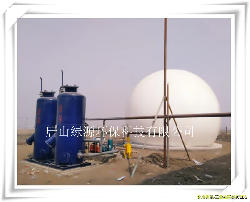

1.沼气在存放过程中要避免与氧化物质及卤素的接触。
2.液化甲烷容器开关要紧密关闭,并放置在凉爽、通风良好,并远离火源的地方。
3.在沼气使用与存放的场合,要杜绝烟火。
4.存放沼气的金属容器要接地,并要做出明确标示。
5.沼气的气体管道也要接地。
6.对于液化气瓶,有气的和无气的要分开存放,间距离最短为1.8m,而且要建立气瓶出入记录单,先进先出。
