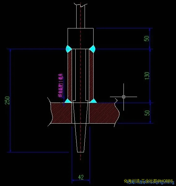

在电厂锅炉的集汽联箱上焊接热电偶套管,集汽联箱的材质是12Cr1MoV热电偶套管的材质是304不锈钢
请教:焊接时,应该用什么型号的焊丝、以及焊条?是否需要焊前预热、以及焊后热处理?

建议采用镍基的异种钢焊材

A302,A402

焊条 型号e309-16:牌号a302 型号enicrfe-3

各位师傅们,能否把依据(也就是规范、标准之类的),同时介绍一下?谢谢!

DLT 868-2014 焊接工艺评定规程
DLT 869-2012火力发电厂焊接技术规程
DLT 752-2010火力发电厂异种钢焊接技术规程
这三本规范里面找找看吧 752 的 5 焊接材料的选用 给出了答案

不知道怎么焊接,焊上同材质法兰,用法兰对接就不怕材质不同开焊问题

SH-T 3526-2015 石油化工异种钢焊接规程
DL-T 752-2010  火力发电厂异种钢焊接技术规程
HG-T 20581-2011 钢制化工容器材料选用规定
这个是一个常见问题,仪表专业和配管专业不沟通
仪表厂家一般都是不锈钢材质
导致安装的时候出现异种钢焊接的问题
不过这个对于正规的锅炉厂家不是问题
发表于 2020-12-24 23:52:00
