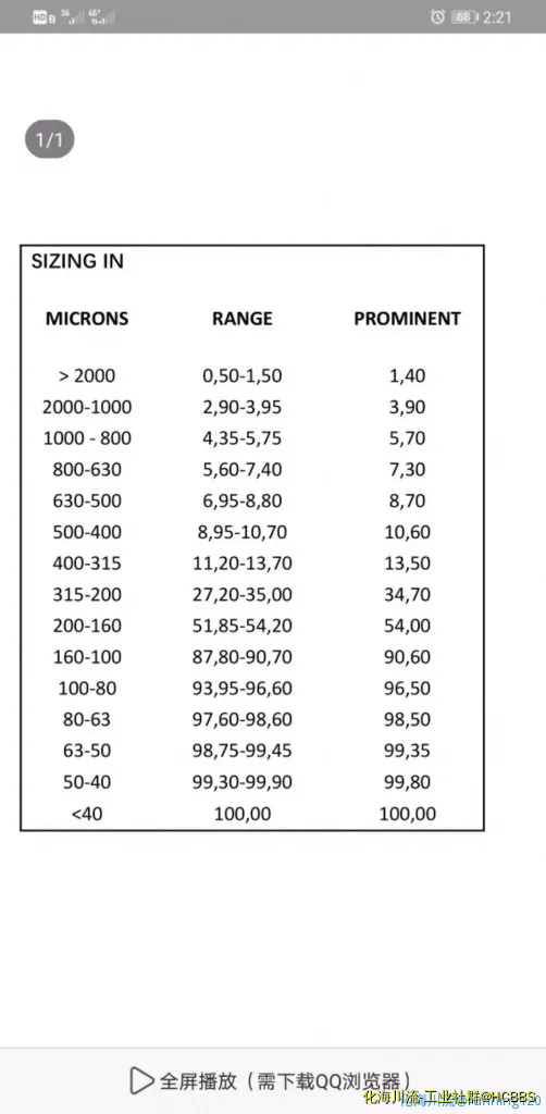

肥料分析报告单
肥料分析报告单

看着像化肥粒度分析,但又看不明白最后一栏是什么意思,是累计100%吗?

同意楼上的   应该是粒度     范围

这是通过筛分法进行的粒度分析,Range 是累计筛上物的分布范围, prominent 原意是突出物,这里我理解就是筛上物的累计测量结果。
Microns 是以微米计。
