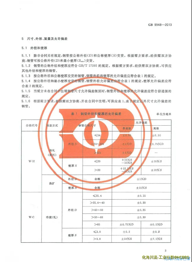

请教下,GB9948里的无缝钢管有热轧、热扩和冷拔管,大概多大外径的钢管是热轧的?多大外径钢管是冷拔的?

热轧  冷拔   热扩  都是 生产工艺:
目前就9948的标准来说
热轧组距可以 在: 32*3至1500*250
热扩组距可以在:377*8~1500~150,不过 377*8~530*50和厚壁观的经济消息不划算
冷拔一般就是 6*1~114*15,而且现在大于60的 冷拔 经济效益也不划算
目前市场现货比较少,质量也参差不齐,同时这三个组距也不是完全按这个来的,只是大概的范围而已,
实际情况得看具体的规格,具体的壁厚,实际需求量,具体使用工况来定具体生产工艺。

热轧质量最好,冷拔次之,热扩最次

热扩管道,是用热轧管道热扩 还是用焊管热扩 据说有用焊管热扩的  详情 回复 发表于 2020-12-9 17:14
