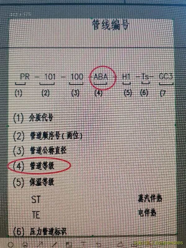

[讨论] 求教海友,PID图管线编号里的‘’管道等级ABA‘’代表什么意思?

简介--各项目的规定不一样,你要看该项目的管道等级规定,PID的首页图应该也有。一般第一位表示压力等级,第二位表示材质,第三位表示顺序号(有的表示垫片类型) ...-登录查看全文

简介--管道等级表有详细参数,但是这个一般不作w成品文件-登录查看全文
