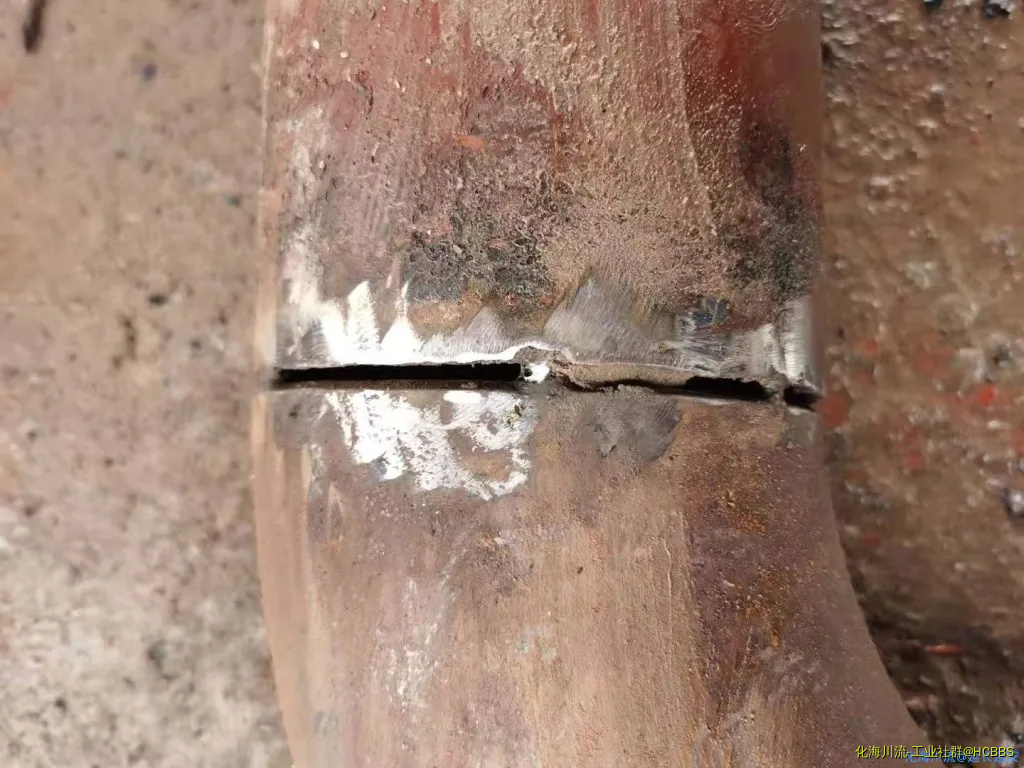

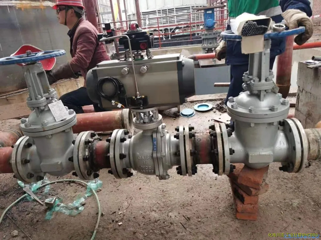

现场发现乙炔管道使用的阀门是闸阀,焊接全电焊,法兰使用的是承插法兰,规范允许不,有没有规范规定的

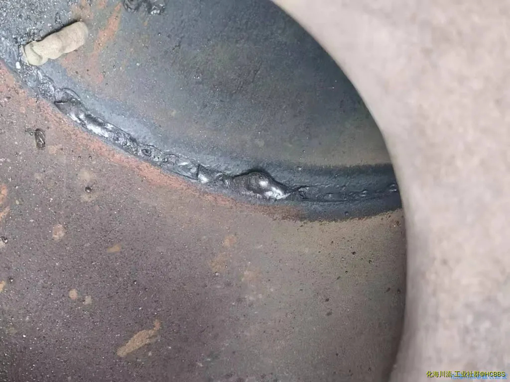

焊缝根部大量未焊透和凹陷,无损检测是不合格的
焊口组对很不规范,没有坡口处理,
这样电焊肯定有问题

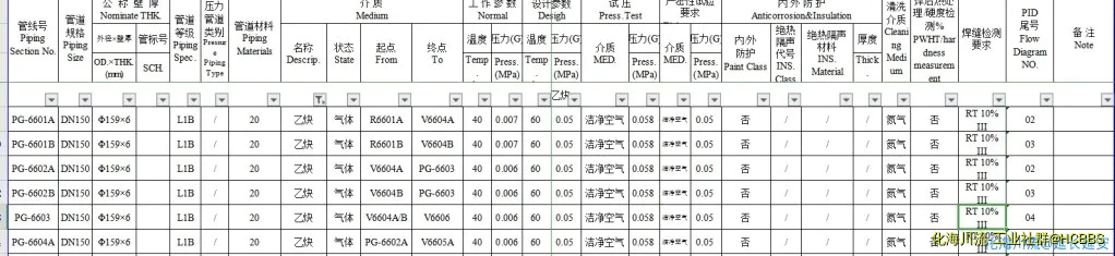

低压乙炔管道(操作压力0.004
-0.007KPa),焊接有规范要求需不需要氩弧焊打底,需不需要探伤,是不是压力管道。

看四楼的意见,这个管道是否探伤在设计文件里边应该是很明确的表述了的 难道这个是自己直接设计??? 或者施工的不看设计文件???  详情 回复 发表于 2020-12-4 12:51
lizhigang123VIP会员 VIP会员 | 显示全部楼层       最后访问IP内蒙古自治区
看管道特性表里有,应该是GC2,易燃易爆特监所检查范围之内的管道

这一类型的管道都要求氩弧焊打底了 除了保证焊缝质量 还尽量保证管道内部清洁 否则遗留的电焊渣壳都是隐患  详情 回复 发表于 2020-12-4 12:53

这一类型的管道都要求氩弧焊打底了
除了保证焊缝质量
还尽量保证管道内部清洁
否则遗留的电焊渣壳都是隐患

延长延安楼主 VIP会员 VIP会员 | 显示全部楼层       最后访问IP四川省
不是压力管道,RT10%,III,刚查了资料。

yuqun4511357VIP会员 VIP会员 | 显示全部楼层       最后访问IP上海市
你应该和施工单位说好这是要拍片的,这样焊接肯定不行的,全是不合格片,建议全部返修!
发表于 2020-12-4 14:16:58
看这个图片,管道都快安装完了,还不清楚检验要求??? 这个工程干的天马行空  详情 回复 发表于 2020-12-4 16:55
图纸都有的,为什么还要给施工单位说2???? 施工单位不看图吗  详情 回复 发表于 2020-12-4 16:48

bobocaiVIP会员 VIP会员 | 显示全部楼层       最后访问IP广东省
这个属于G2级压力管道,根据《压力管道规范》GB/T20801.4-2006 第6.1款 需要开坡口焊接。
根据第7.4.2款规定,碳钢管道坡口清理范围为≥10mm, 看现场图片没有清理干净。
氩弧焊打底要求:第7.5.6款:“内部清洁要求较高且焊后不易清理的管道、机器入口管道及设计规定的其他管道,对于其单面焊焊缝,应采用氩弧焊进行根部焊道焊接。”
按照III级检查是符合规范要求的。
