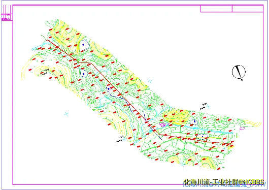

本程序采用autocad Visual LISP及Opendcl程序语言编写而成,针对油气管道、公路、铁路、电网等线路测量、绘图及线路平、断面出图而开发,嵌入式程序适用于AUTOCAD2004及以上版本,部分功能需在CASS环境下使用,可作为测绘专业线路工程测量辅助软件。
软件特色:
1、数字化测、绘一体。
野外RTK编码测图,输入代码为地物编码及数字1-9,地物编码可自己定制,室内展点自动绘图(1000个点,自动绘图几秒钟,修改一下最多半小时完成)。免去了野外绘草图、晚上花好几个小时绘图的烦恼,能节省大量人力物力。

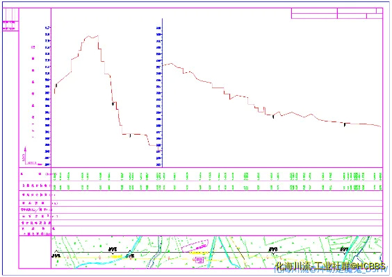

2、快速平、断面出图
按指定比例,标准图幅快速分幅。平面分幅只要电脑内存足够大,不管多长的线路也分分钟搞定;断面出图依地形等因素速度约每小时3-8公里。
3、批处理
程序中有大量批处理功能,能实现批量修改指定区域高程、批量条件选择图形对象、批量打印、批量转PDF、批量插入图形、批量修改多文件中文字等,从而达到事半功倍的效果。
下附安装程序及操作说明书(链接: https://pan.baidu.com/s/1XnJvhPhUNQYCdpwQKNivEQ 提取码: j2rc)有意者可联系作者qq 258469719  VX:L258469719索要注册码,免费试用。

平面分幅标准样图
平面分幅标准样图
