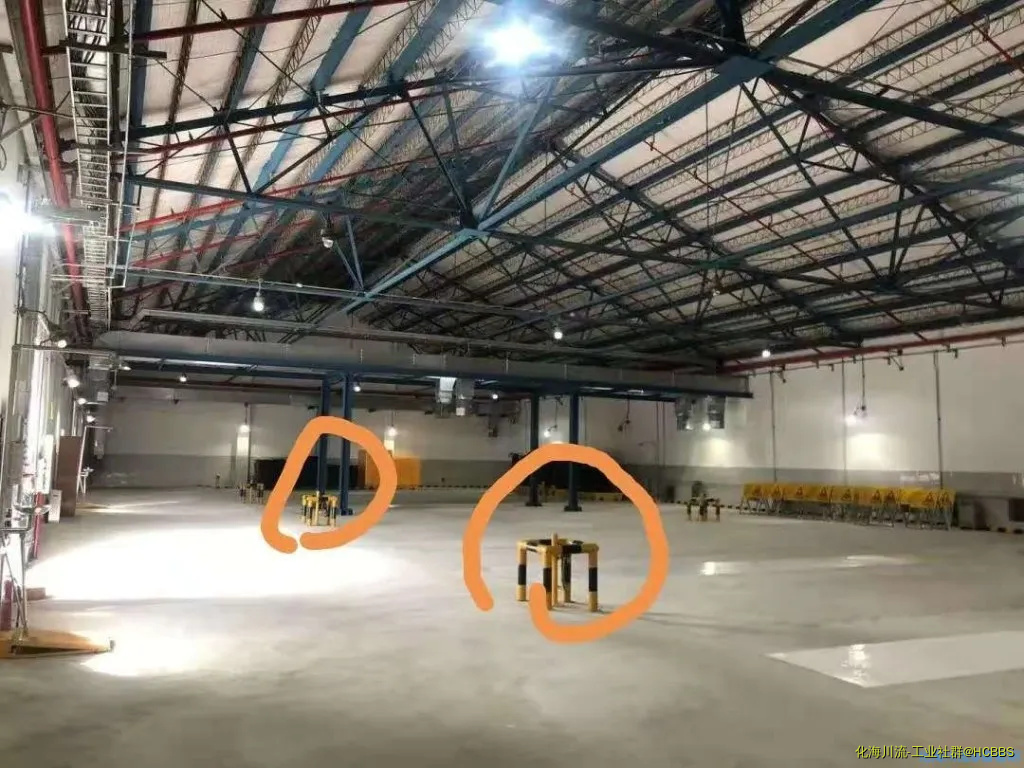

近日,作为环保信用评价“绿色企业”申报,完成了重点监管项目——危废固体贮存库完善工程,危废库中的报警仪也增设了防撞护栏

以前报警仪总是被叉车撞坏。  详情 回复 发表于 2020-12-1 21:06

报警仪是可燃还是有毒的?
发表于 2020-12-1 20:39:39
是可燃气体报警仪,危废库四周有喷淋系统、墙上有排放机。当报警仪检测到气体临界时会报警,并启动强排,有明火时则自动喷淋。  详情 回复 发表于 2020-12-1 21:05

以前报警仪总是被叉车撞坏。

我这多次提出要安装这样的护栏,人家不做

正确的意见还是要坚持,一旦出现损坏,损失更大。  详情 回复 发表于 2020-12-7 10:17

在防护栏四周地面再划个线就完美了.

有道理,更加醒目。  详情 回复 发表于 2020-12-7 22:23

要有危废的标识,还有防爆摄像监控,防止液体泄漏的收集池等等。
发表于 2020-12-8 08:22:04
危废标识牌挂在危废库门口,防爆摄像监控一般也对应在危废库门口。至于防止液体泄漏的收集池,沿危废库四边设地沟,角落设集液坑,废液和废水是不能向外排放的,要集中收集并按危废品处理。  详情 回复 发表于 2020-12-8 22:10

可燃的安装高度这么低?

有这个护栏,叉车也是一碰就坏,不要问什么,因为遇到过。主要还是靠制度约束叉车工
发表于 2020-12-14 15:50:33
没有护栏措施前,叉车运行有若干制度(包括造成损坏的罚则),可还是一碰就坏。所以采取护栏措施,保护报警仪,采取措施后,损坏现象好多了,最多撞上护栏,报警仪没有损坏。  详情 回复 发表于 2020-12-19 18:48

地面看着好像没有防腐啊,也没看见划线
