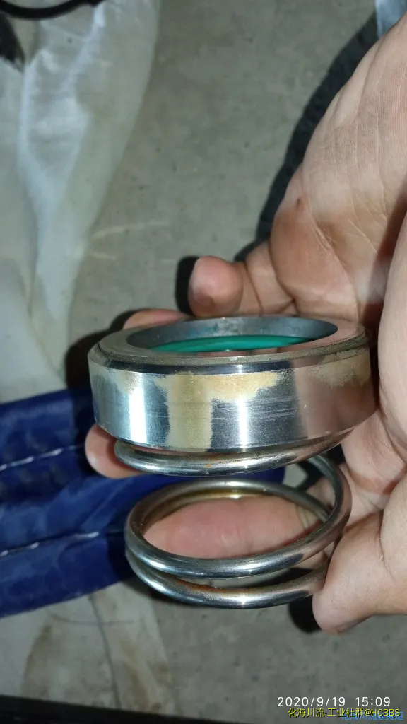

[求助] 这个机封是怎么导致的?
2.2K |9
黄炬VIP会员 VIP会员 | 显示全部楼层 |阅读模式       最后访问IP湖南省
用在水乐园的水泵上,有水乐园投药。这个机封发黄是怎么回事呢?别人说可能是水垢

中华神盾VIP会员 VIP会员 | 显示全部楼层       最后访问IP山东省
应该是垢

18032233998VIP会员 VIP会员 | 显示全部楼层       最后访问IP河北省
热水吧?
发表于 2020-11-29 15:11:20
动静环磨擦温度高,动静环除端面外的部分容易结垢,而这个部分可能是加药后腐蚀造成的

看着像是结垢。

研磨掉进行分析
发表于 2020-12-4 11:04:10
黄炬楼主 VIP会员 VIP会员 | 显示全部楼层       最后访问IP湖南省
自己分析,需要什么设备呢? 我这边设备缺乏
主要是投氯
发表于 2020-12-4 20:03:35
物料结垢造成的!一是机封摩擦高温引起物料脱水析出,二是物料中可能有颗粒物。建议改为双端面机封
