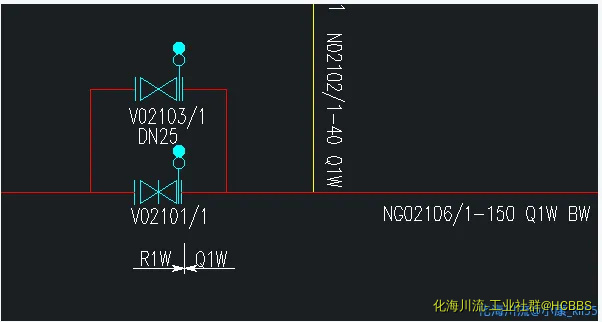

请教一下,图中的阀后增加八字盲板具体是在什么情况下使用?是在需要切换工艺或者检修的时候使用吗?

看起来像压力分界。开停工时才使用的流程
发表于 2020-11-27 14:35:04
主要是开工停工以及检修维修时候的强制隔断  详情 回复 发表于 2020-11-29 19:02

检维修时用吧。

看图示,八字盲板正常工作是通位。在检修状态下倒盲位

检修,开停工时候用盲端,压力等级分界

正常生产时打开,检维修时倒盲板。

一般是检修时,需要倒换流程,或者强制隔离时使用!

8字盲板一般都是有前后手阀和阀间导淋,方便在任何情况都能切换。如图的设置只有前手阀,在切换时如何确认盲板后物料已排空?必然存在带压倒盲板的情况,感觉是个隐患

应该8字盲板右侧是高压,左侧是低压吧
