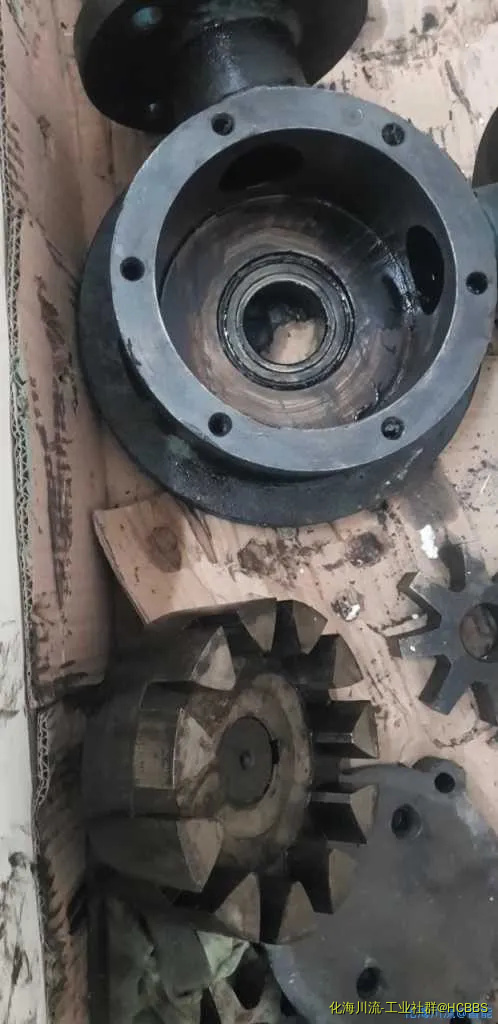

介质;低粘度沥青(废机油蒸馏过后的渣油,杂质:油泥,沥青胶质,磨损铁屑,未反应完的皂化物,无机盐等杂质)温度;250°
粘度;80-200左右
杨程,流量;0.4mpa/4立方每小时
工况;罐是真空罐-99.5kpa,入口压力仅液体自重压力,罐高距泵入口2米左右
目前使用的是NYP系列内啮合齿轮泵,磁力连接,可能工况太差,虽然转子用的是38CrMoAl耐磨材质,磨损仍然比较厉害三五天就磨费一台泵,请诸位海川设备经验丰富的朋友帮忙重新选型或推荐相关实力厂家

双螺杆泵比这个:双螺杆泵比这个强

加一台破碎切割泵,将介质全部打碎成粉末状,再输送。会不会好点呢

没有特别合适的泵,
