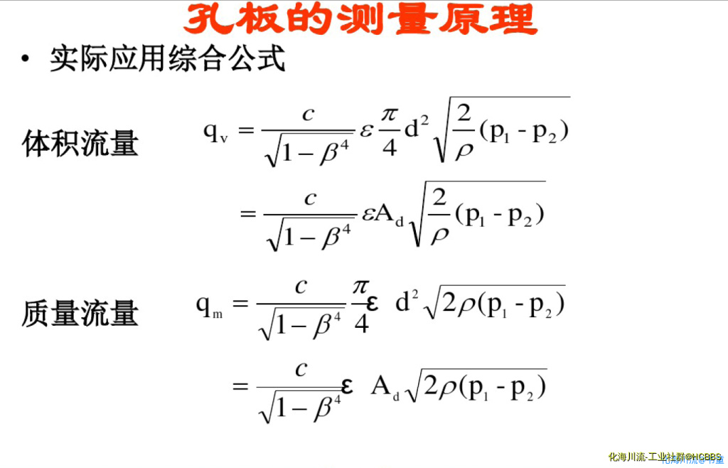

  一般化工生产中,颗粒粉末在气体输送管线上,需要对流量进行测量吗

气体输送固体颗粒如何计量???
采用什么流量计??

根据介质、粒径、流量、流速等形式不同,风送系统的流量计选型也不同。
发表于 2020-11-26 12:55:53
大流量必须进行计量
使用孔板流量计,分体积测量和质量测量
有换算公式

孔板的溯源是比较靠谱的,不过孔板测量单一介质优势特别明显,特别是密度恒定的介质,但是密度变量的精度很难保证

刮板流量计

错了,是冲板流量计

冲板精度太差
