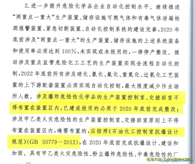

0546zhaiVIP会员 VIP会员 | 显示全部楼层       最后访问IP山东省
untitled1.png 《全国安全生产专项整治三年行动计划》提出的要求
发表于 2020-11-26 12:03:22
