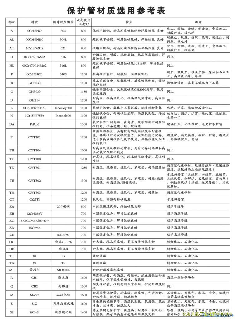

参考下川仪这个套管说明:
发表于 2020-12-1 09:21:56
