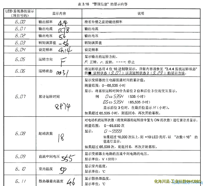

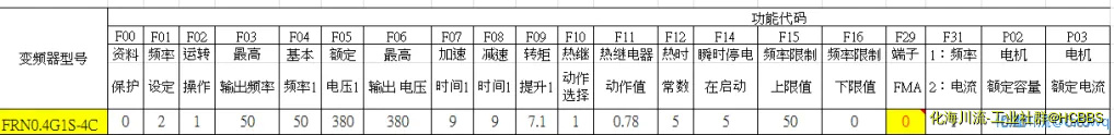

请教大家 ,现场有1台计量泵 电机功率0.25KW ,额定电流0.78A ,调到低频率下(10HZ以下)容易发生电机过载现场,查看警报信息转矩演算值 是负数,(附变频器设定参数及当前报警记录),是否是频率太低 输出转矩不够引起的电机过载,请大家帮忙分析看看,能否通过调整变频器参数去避免。感谢!

修正一下 P03 参数设定0.78

从你上传的相关信息,似乎变频器工作的输出频率太低了吧,才4HZ左右,这种低速度的运行应该是设备配套设计选择太不靠谱了吧,通常运行频率一般都不应低于5HZ!如此低的转速不说别的,计量泵电机的散热也无法保证啊,更不要说启动啦!本人建议首先检查一下转矩提升设定值,适当调整并增加转矩提升设定量(好像图片显示为P09);另外,需要确认变频器至计量泵的距离有多远,超过100米左右,肯定需要输出电抗器的,若是没有输出电抗器,则过流是避免不了的。
若是,以上两条均检查处理了,则负载转矩(过大)与变频器不配套,你只能更换变频器了(增大容量)!
发表于 2020-11-24 11:39:04

csfdwq楼主 VIP会员 VIP会员 | 显示全部楼层       最后访问IP辽宁省
qhwangyz 发表于 2020-11-24 11:39
啊哈,我来吐槽一下吧!
从你上传的相关信息,似乎变频器工作的输出频率太低了吧,才4HZ左右,这种低速度 ...
感谢您的回复,
距离有超过100米,有设计加装电抗,
如果可以提升转矩,大约设定在哪个范围?
看说明书跟变频器的功率大小有关,默认值F09=7.1,提升转矩会不会烧坏电机?

这位海友,关于“提升转矩会不会烧坏电机?”问题,我的解释如下:
转矩提升功能预置不当 ,U / f 太大,会使电动机的磁路饱和,励磁电流的峰值过大而导致过载;反之,若U / f 太小, 磁通过低,电流也会增大。至于是否会电机有影响,则是肯定的,电机是否烧毁看运行时间及电机绕组绝缘性能而定。
同时,不同型号的变频器其转矩提升量是不等,如15%;20%,30%等等,建议电机转矩提升量选择10%比较合理,最大不要超过15%,否则电机发热、影响其运行寿命!
发表于 2020-11-30 11:47:19
