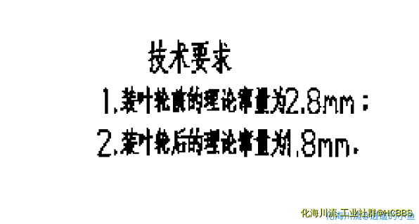

屏蔽泵轴窜量指的是什么,窜量大了如何调整,谢谢。

轴向窜量的调整是在叶轮处加垫子,多级的在轴套和导叶之间加垫子来调整。窜量大了不止要加垫子,还要拆检查看推力盘和轴承是否有磨损,如果有需要更换。

我们的转子窜量没法调整,在轴承和轴套安装好之后就固定了。
若达不到说明书要求只能拆了重装,[url=]图片[/url]看看哪个轴承或者叶轮没安装到位。
窜量其实就是拉动或者推动叶轮,叶轮前后移动的距离。

你也看见我标的红框框了。窜量不达标就别硬装在现场试了。不是擦耐磨盘就是擦口环,开不起来的
