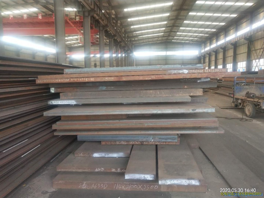

10CrMoAl是一种耐海水腐蚀的专项使用合金钢材。主要用来制造管道装备、具有很强的耐腐蚀效果。安装便利。是沿海电厂、天然气及石化厂输送水、油及海水介质较理想的材质。
  10CrMoAl化学成分:单位(%)
  10CrMoAl钢板的热处理状态:热轧、控扎、正火、回火、退火和淬火等
  牌号10CrMoAl
  C≤0.12
  Mn0.35-0.65
  Ni≤0.03
  Si0.2-0.5
  P0.2-0.5
  S≤0.025
  Cr0.8-1.2
  Cu≤0.03
  Mo0.2-0.35
  Al0.4-0.8
  10CrMoAL能耐腐蚀的原因:?
  1、10CrMoAl材料中的Al(铝),能与空气中的O(氧)化学反应生成Al2O3(三氧化二铝).既防腐又耐腐。2、10CrMoAl中的Cr(铬),Mo(钼),离子在海水中能自动补充Cl(氯)离子对钢材点腐蚀形成的空隙,开成致密保护层,阻止点腐蚀向纵深发展。进而起到耐腐,使使用寿命加长
  10CrMoAl材料焊接性能较好,配有专项使用耐腐焊条“海O3”,无特殊焊接要求。?
  进而起到耐腐,使使用寿命加长。
  10CrMoAl材料中的Al(铝),能与空气中的O(氧)化学反应生成Al2O3(三氧化二铝).从而行成保护膜,既防腐又耐腐。
  10CrMoAl钢板根据要求可厚度偏差:N、A、B、C类偏差
  1)、N类偏差:正偏差和负偏差相等
  2)、A类偏差:按公称厚度决定负偏差
  3)、B类偏差:固定负偏差为0.3
  4)、C类偏差:固定负偏差为0、按公称厚度决定正偏差
  10CrMoAl钢板力学性能:
  抗拉强度(MPa)≥490
  屈服强度(MPa)≥323
