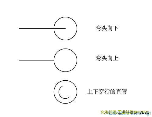

最近在看管道图纸,遇到两处不明的地方,想请各位海友帮忙解惑:
1. 捕获1.webp 图内篮笔圈出的圆形部分是法兰吗?
2. Inked捕获2_LI.webp 红笔圈出部分是向上弯管/弯头吗?我的理解向上弯头或是垂直管道截面不是应该如绿色圈注处那样,内有太极般的图案?
先谢过大家了!

红圈画的是向下的弯头,向上的是带月牙的或者是直线不进圈的圆,向下的

谢谢您地解答。那第一张图里蓝色方框圈出部分里,是指的法兰吗?  详情 回复 发表于 2020-11-16 09:11
发表于 2020-11-16 09:11:53
是的
发表于 2020-11-16 10:18:27
最上面的那俩是Y型过滤器,八卦圆形是立管向上的意思
