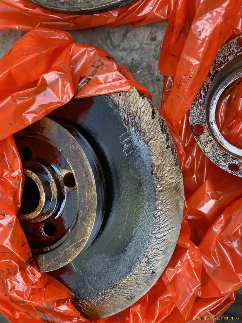

这个是泵的叶轮,材质316L

操作不按套路出牌,什么材质也无法解决汽蚀损坏问题。

主要原因还是流质发生变化对叶轮造成伤害
