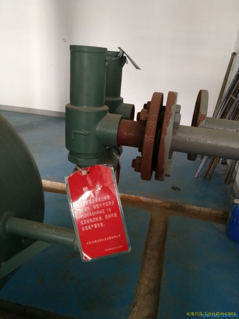

看老外的冷冻机上安全阀明确提示“出口引出室外!“,但国产冷冻机没有明显标记,《固定式压力容器安全技术监察规程》、《制冷系统及热泵安全与环境要求》中规定”将排放介质引至安全地点“,”应保证泄压装置排放的制冷剂不对人身和财产安全造成危害”,现在冷冻机大多采用氟里昂制冷,氟里昂本身又是无毒无害介质,到底是引还是不引?

发一个进口机的警示牌,真的很那个啥!不是做宣传哈!
发表于 2020-11-10 21:05:48
