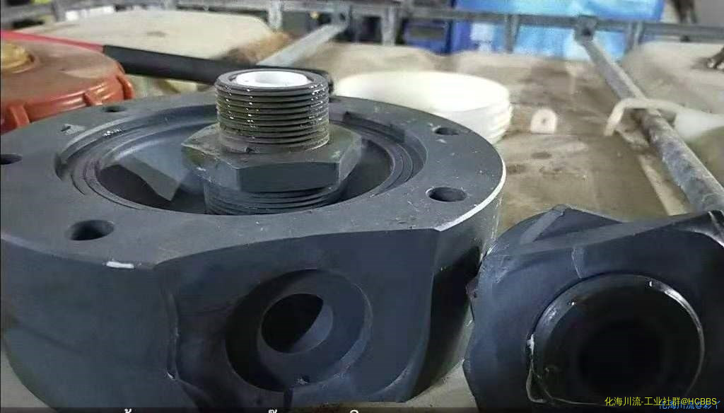

各位大侠,计量泵泵头断了,使用方和供货方各执一词,请大家帮忙分析一下,出现这种情况的原因,非常感谢大家!

安装的问题,肯定是没 有安装的垂直呀?

厂家说是冲程太大造成的。

打了电话咨询了计量泵厂家,造成这种情况的原因有很多,很难说清楚。有安装的原因,也有配管应力的原因,也有搬运过程中碰撞的原因。

虽然很多原因,但是厂家应该考虑到这些原因 在制造中进行针对性的设计 否则都不长久  详情 回复 发表于 2020-11-18 17:15

应该是受到撞击了  一般情况下很没有出现过这种情况

设备本身造成的原因可能性小,安装或者倒运设备时造成的可能性大。
在制造中进行针对性的设计
否则都不长久
