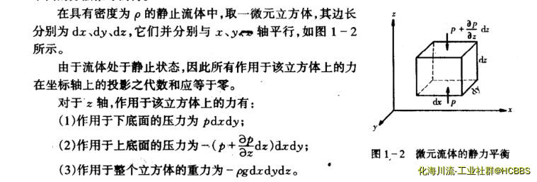

[求助] 天大化工原理的流体静力学基本方程式推导过程中上底面压力的式子怎么解释?

那个偏微分该怎么解释?

不对,是偏导数怎么解释?
