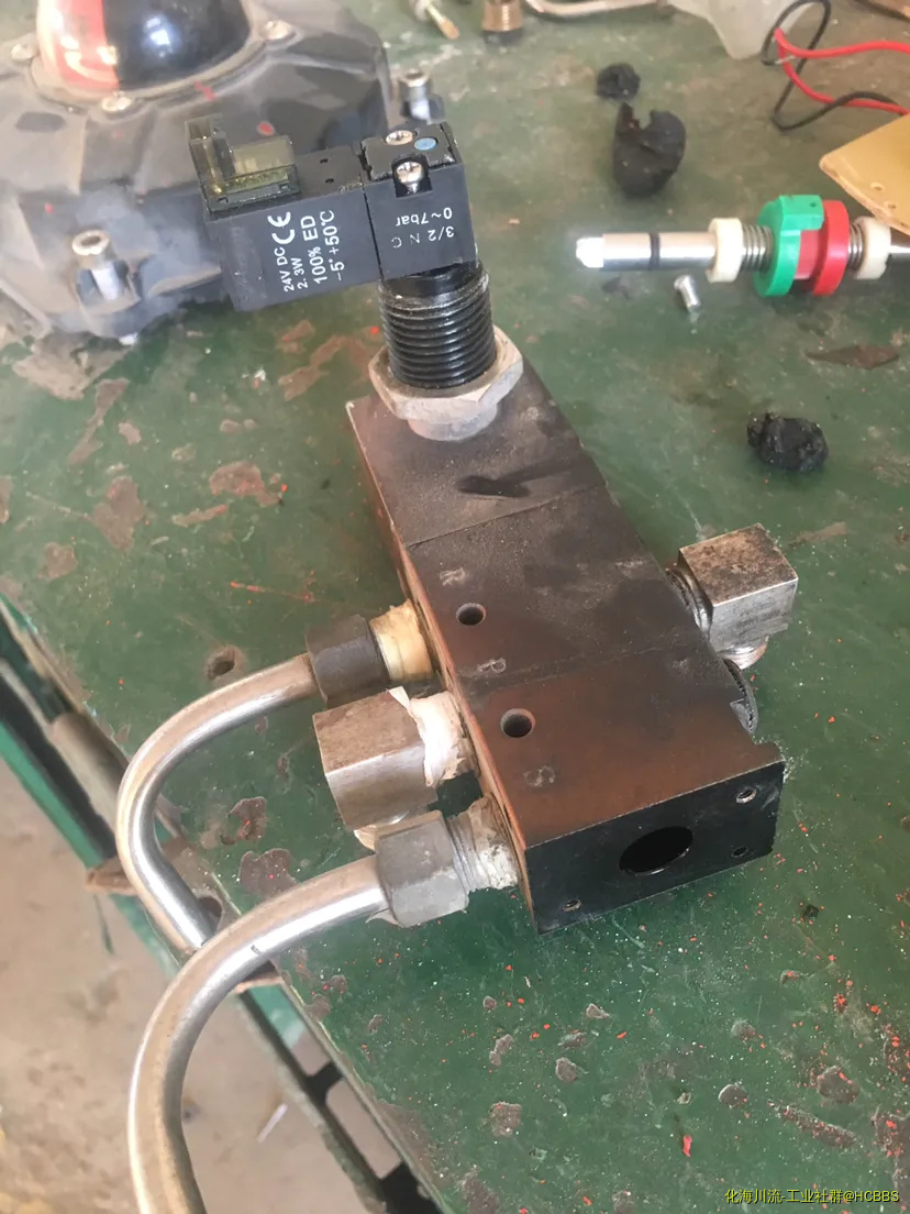

[求助] 求大神看看这是哪一类电磁阀,哪里有卖的
2.1K |13
673799586VIP会员 VIP会员 | 显示全部楼层 |阅读模式       最后访问IP山东省
如图,最近坏了好多,这种电磁阀紧贴限位开关,改出来不是不可以,挺麻烦的,想问下川友有没有类似的电磁阀买来我直接换上,

还是查一下损坏原因为好,解决损坏原因胜过其它。供参考。 这样的设计已经很完善了吧。  详情 回复 发表于 2020-11-8 18:37
673799586 发表于 2020-11-8 17:55
1111111111111111111111111111111111111
这样的设计已经很完善了吧。
发表于 2020-11-8 18:37:27
659zhulinfengVIP会员 VIP会员 | 显示全部楼层       最后访问IP山东省

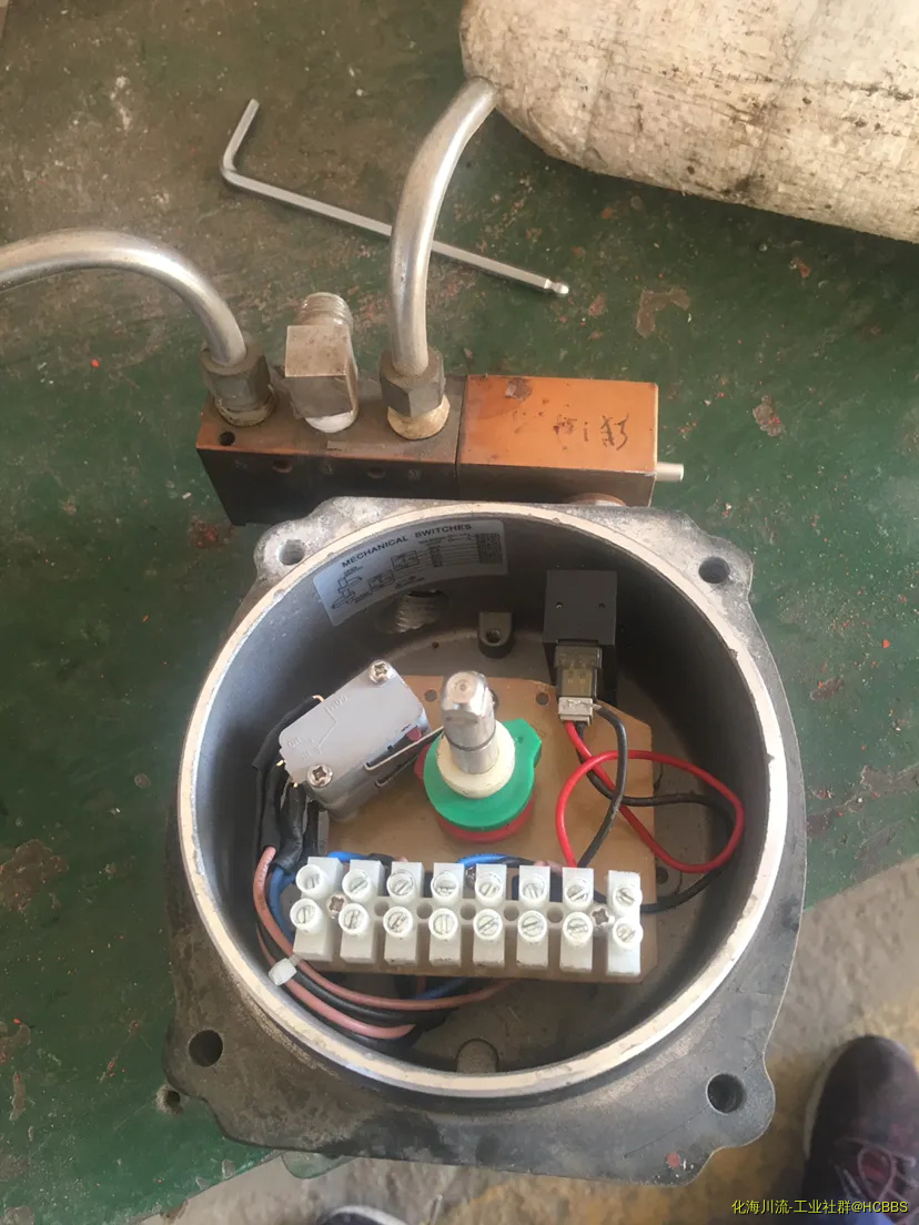

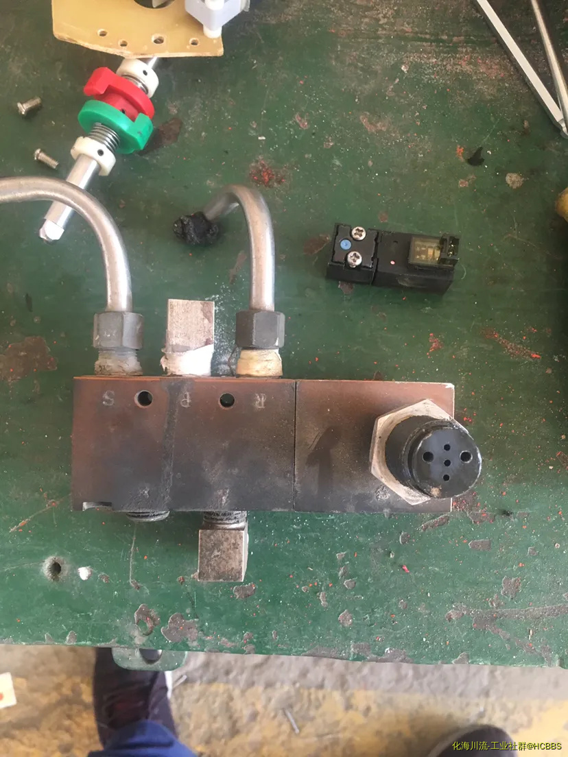

这种安装方式的还真没见过。  不过这个很好改造啊。  找个24v电源的 2位5通的防爆电磁阀就行。 你这个线圈放到铁盒子里估计就是为了防爆。
电磁阀安装到外面,用软管连接到反馈的铁盒里就行。

他的这个 线圈放到 限位开关的防爆盒里,应该是用阀门的开关信号控制电磁阀吧!这个电磁阀是特制的吧,问问这个限位开关的厂家,做成这样很奇怪,是什么车间,包装车间吗,还是切片车间,环氧地坪。

人民仪表厂有类似的电磁阀,说白了这样搞就是为了省个接线盒的钱而已。

不管是什么控制  就是连接2根线。 你可以通过防爆软管连接到任意位置。

当家人VIP会员 VIP会员 化海川流M | 显示全部楼层       最后访问IP山东省

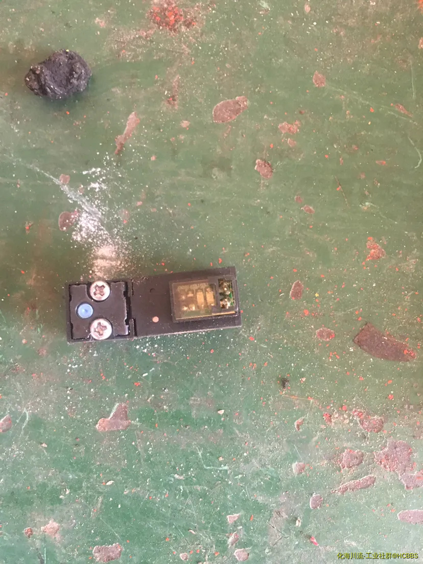

把线圈上的型号拍给采购,拍个图给卖电磁阀的,就是一个24v两位五通电磁阀

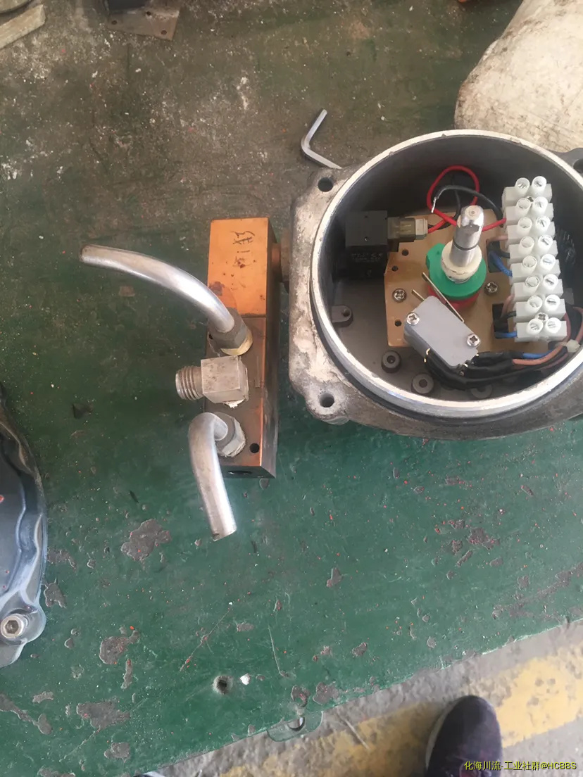

懒得改,要重新配管

我是做控制阀的厂家,这种电磁阀跟限位开关连接在一起的,就是前期接线比较方便,但是如果出现故障的话更换就比较麻烦,而且出现故障的概率还蛮高的。我们做的开关阀都不用这种。如果你想直接更换跟这个一样的话,我这边可以提供,有需要可以加我微信/电话15251600084
