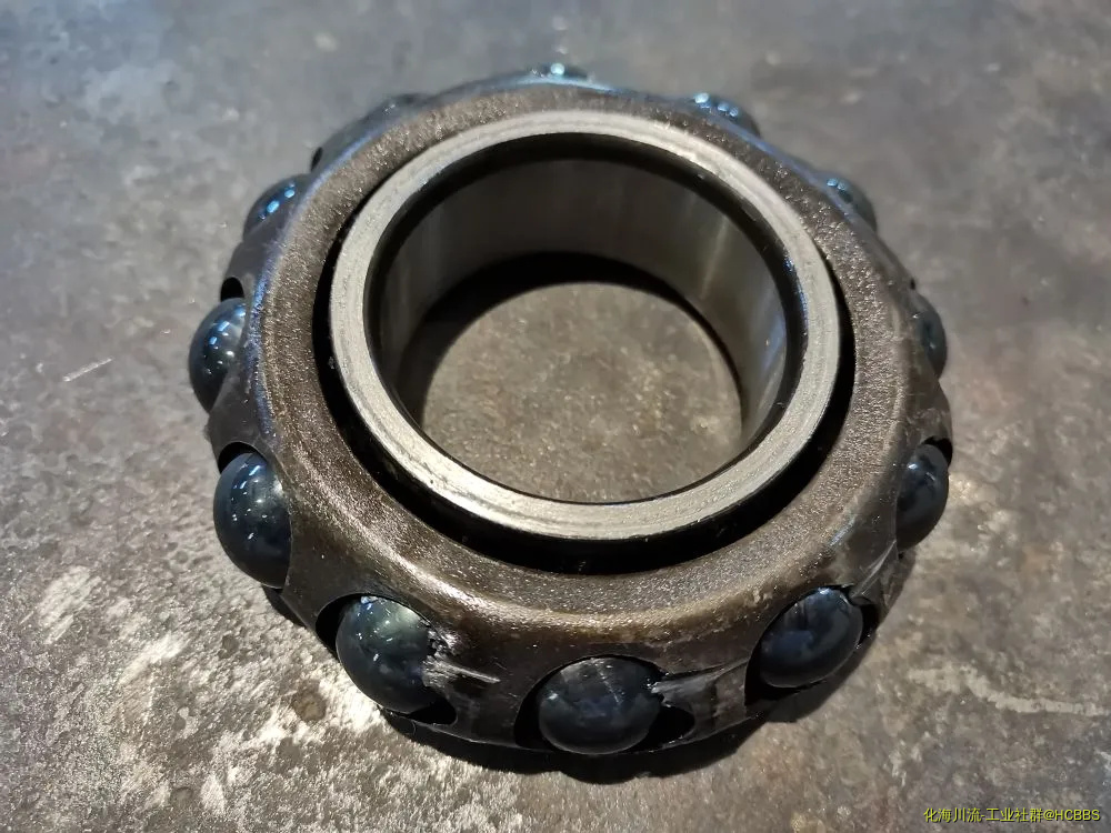

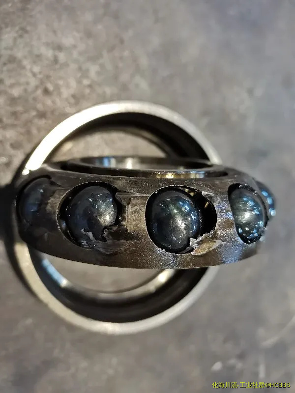

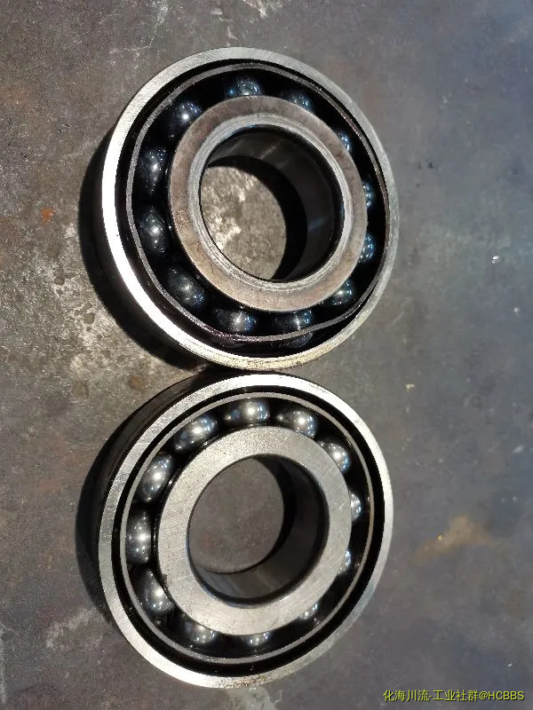

如下图,靠近外侧角接触轴承滚珠变蓝,铜保持架破损;靠**衡盘的角接触轴承完好无损,请高人指点轴承损坏原因及解决办法?

1可能流量小2轴承游隙没有调整好3平衡盘与平衡板间隙没有调整好。

先从工艺上的使用查起,是否有违规操作的现象。
看受损面可能是油的问题,查一下油路的过滤网是否有破损,彻底清理轴承箱、油箱。问题可能见分晓,不妨一试。

平衡盘间隙没有调整好

请问间隙大了?还是小了?

请问,若是油的问题为什么只是靠**衡盘侧的轴承损坏,外侧轴承完好?两套角接触轴承背靠背。

你说的 靠近平衡盘的角接触轴承完好无损 到底是哪一侧损坏  详情 回复 发表于 2023-3-12 20:46
这类轴承还真的对止推力有关联,查一下联轴器的间隙是否合乎安装要求,还有止推轴承的间隙。  详情 回复 发表于 2020-11-18 08:47

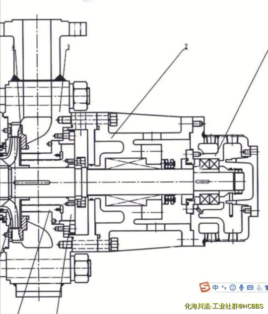

如图所示

泵运行过程中该轴承仓外测温度为65度左右, 请问间隙大了?还是小了?

轴承游隙没配好,检查加减垫片调整间隙。
发表于 2020-11-7 16:54:27
背靠背安装的角接触轴承还需要调整游隙吗?  详情 回复 发表于 2020-11-7 17:59

需要  详情 回复 发表于 2020-11-8 11:35
先测量,才知道是否要调整。另外请问平衡盘的轴向间隙是多少?检修数据都很重要。
你怎么测量?
发表于 2020-11-7 21:37:34
用深度尺、钢皮尺、塞尺,也可以用百分表。

需要
发表于 2020-11-8 11:35:13
backcat666楼主 | 显示全部楼层       最后访问IP广东省
背靠背的怎么调整?
发表于 2020-11-8 14:05:33
一般在两盘轴承中间加道铜皮进行调整  详情 回复 发表于 2020-11-9 11:15
backcat666 发表于 2020-11-8 14:05
背靠背的怎么调整?
一般在两盘轴承中间加道铜皮进行调整

内圈吗?加多厚的
发表于 2020-11-9 19:02:32
调整间隙所加的铜皮厚度,是要根据安装要求数据来调整的。如果没有数据,应该向厂家咨询。  详情 回复 发表于 2020-11-18 08:49
发表于 2020-11-18 08:47:17
backcat666 发表于 2020-11-9 19:02
内圈吗?加多厚的
调整间隙所加的铜皮厚度,是要根据安装要求数据来调整的。如果没有数据,应该向厂家咨询。间隙的或大或小都会对这类轴承使其损坏的。
