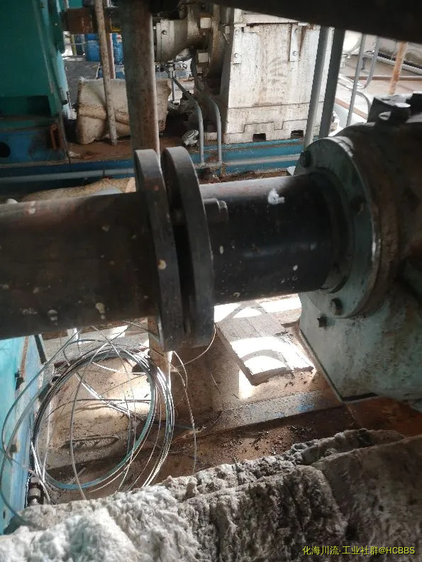

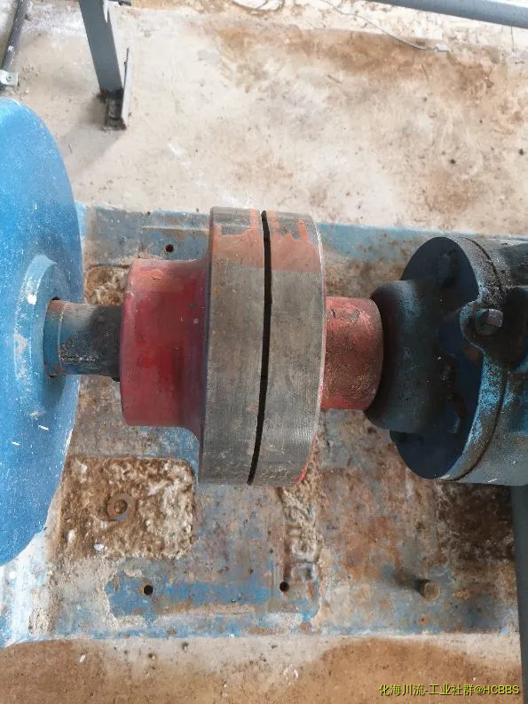

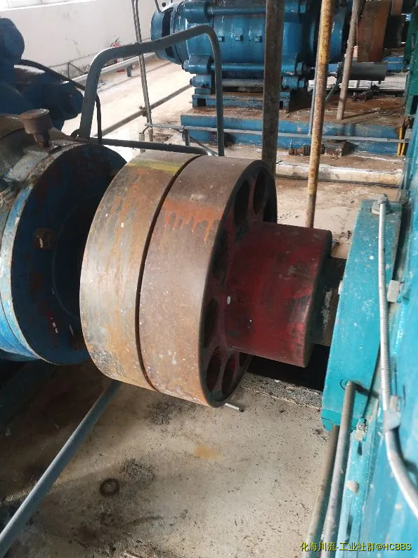

这都是什么类型的联轴器?

这不就是普通的弹性柱销联轴器吗,第一个貌似有个加长轴

第二个是柱销
第三个是三爪

第一个也就能称之为轴的保护套,不能成为联轴器吧。
联轴的方式很多,这个可能是齿式插接的连轴方式,,,,。

第一个看螺栓像膜片式联轴器

依次为加长膜片联轴器,轴销式联轴器,爪型联轴器

一、弹性膜片联轴器
二、柱销式联轴器
三、爪式联轴器

第一个膜片联轴器,同心度要求最高,最耐用。第二个柱销联轴器,同心度一般,大一点的泵使用。
第三个爪式联轴器,水泵使用最多,减震六角垫容易坏。
