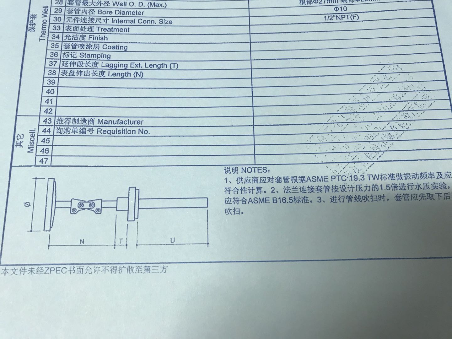

您理解反了,插深是深入到设备和管道的长度,这个参数是尾波频率计算的参数,210的插深就是深入到管道内210mm,160是法兰短管包括法兰的长度,因此元件选型的总长度应为210+150=370. 表头的高度一般都是固定的。

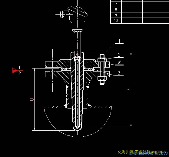

先搞清楚什么是短管。下图中的管件W才是“短管”:
L是双金属温度计的插入深度(仪表相关专业说的插入深度);
U是设备要求的插入深度(工艺设备专业所说的插入深度);
罐壁到温度计端部的长度是工艺原始条件给出的,是各个专业选择 凸台、短管、仪表的插入深度时的依据。

插入深度有两种理解,一种是工艺管道内插入深度,另一种是包含支撑短接长度的插入深度,主要是每个领域或人理解问题;在工程设计中我们一般都会标注工艺管插入深度,但有些设计人员会把支撑短接的长度加上去不作注释,现场人员就会晕菜。
