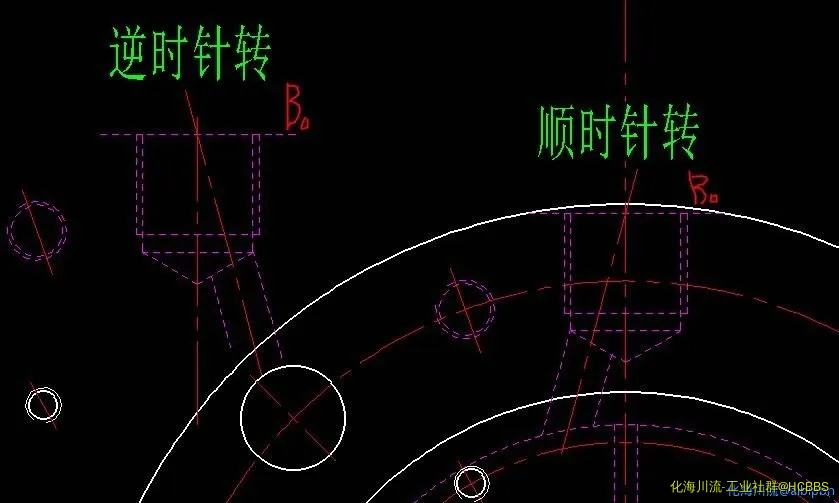

机械密封有驱动端和非驱动端之分,这两种密封的区别以及区分的方法是什么呢?以及安装位置以及悬向不同的原因?希望能附图帮忙解答一下。

区分旋向的密封一般为PLAN23或52、53以及干气密封;
密封厂会在密封压盖上打字驱动端(非驱动端)或在密封压盖上有旋向的标识。如果都没有的话,面向密封压盖,BO出口的小孔钻的方向与设备的旋向一致。
因为以上冲洗方案的密封均带有泵送环(泵效环),相当于一个叶轮。目的是使缓冲液或隔离液循环。

没会贴图,自己看一下吧
