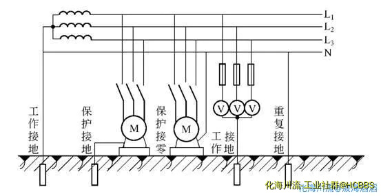

[求助] 小白 看不懂教材上的 保护接地接零,谁有入门的资料

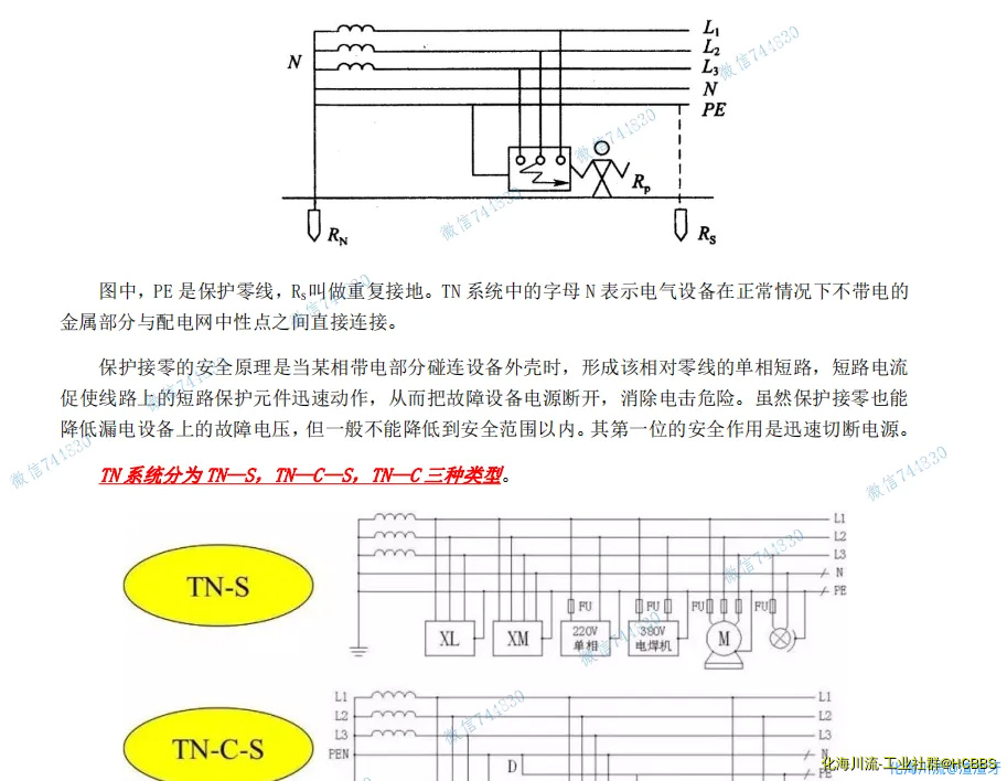

hkj0221VIP会员 VIP会员 | 只看该作者       最后访问IP山东省
简介--.guestviewthumb {margin:10px auto; text-align:center;}.guestviewthumb a {font-size:12px;}.guestviewthumb_cur {cursor:url("template/one_default/assets/common/scf.gif"), default; max-width:300px;}.ie6 ...-登录查看全文
发表于 2020-10-29 10:37:24

波海滔滔VIP会员 VIP会员 | 只看该作者       最后访问IP山东省
简介--看看这张图应该就明白了了 登录/注册后可看大图 接地系统.webp (14.5 KB, 下载次数: 2) 下载附件  保存到相册 2020-10-29 09:35 上传 // [预览] strpos(接地系统.webp,'.doc') ...-登录查看全文
发表于 2020-10-29 09:35:47

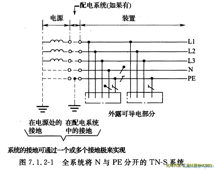

btlhrdb2008VIP会员 VIP会员 | 只看该作者       最后访问IP广东省
简介--看一下GB 14050-2008系统接地的型式及安全技术要求-登录查看全文
发表于 2020-10-28 10:17:54
