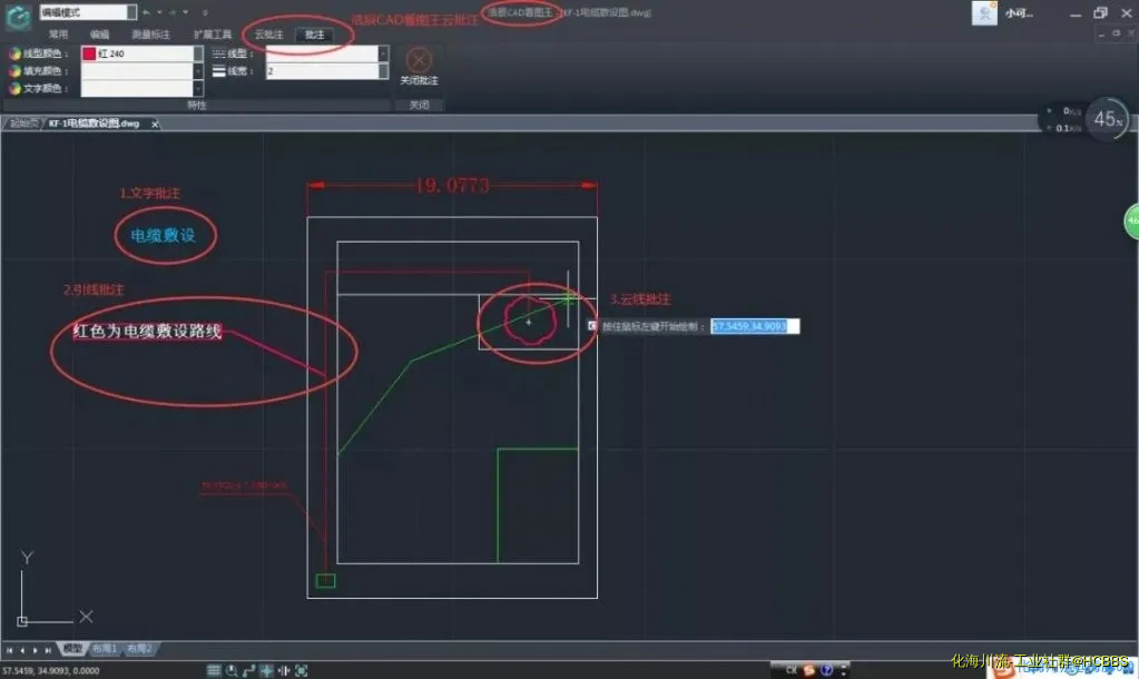

1、添加CAD批注
在浩辰CAD看图王电脑版的【云批注】菜单栏可以对CAD图纸进行多种批注,如下图小编进行了文字、引线以及云线三种批注。
2、保存CAD批注
批注好图纸之后,批注就自动保存在图纸上了,在关闭图纸的时候系统会提示:是否将改动图纸保存。这个时候只需要选择【保存】即可。
保存后的图纸将保留批注的内容,再次打开的时候批注都是存在的。
3、删除CAD批注
在使用CAD看图软件浩辰CAD看图王删除批注的时候,首先点击【云批注】菜单栏中的【选取批注】功能,然后在图纸上选择需要删除的【批注】,可以多选哦。如下图所示:
选中需要删除的批注内容之后,点击键盘上的【Delete】即可删除所选的批注。如下图所示:
PS:如果不是批注内容,则选取不上。
