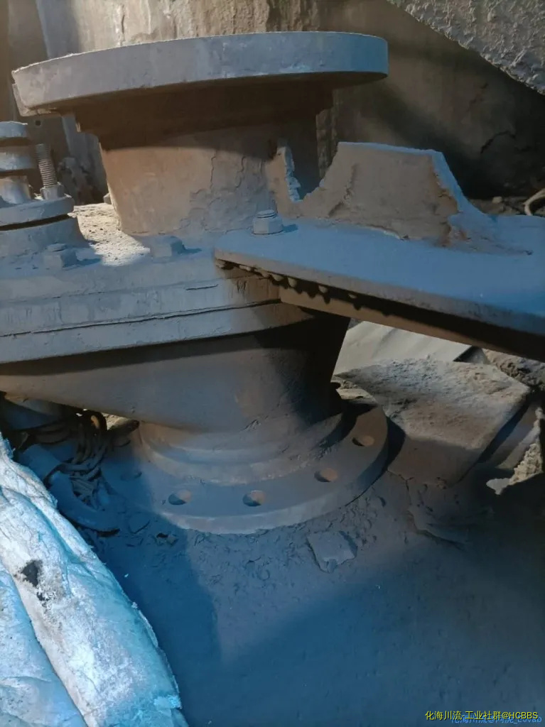

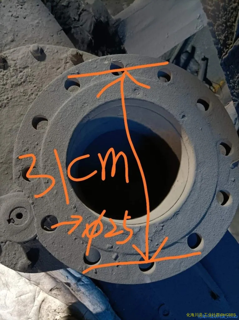

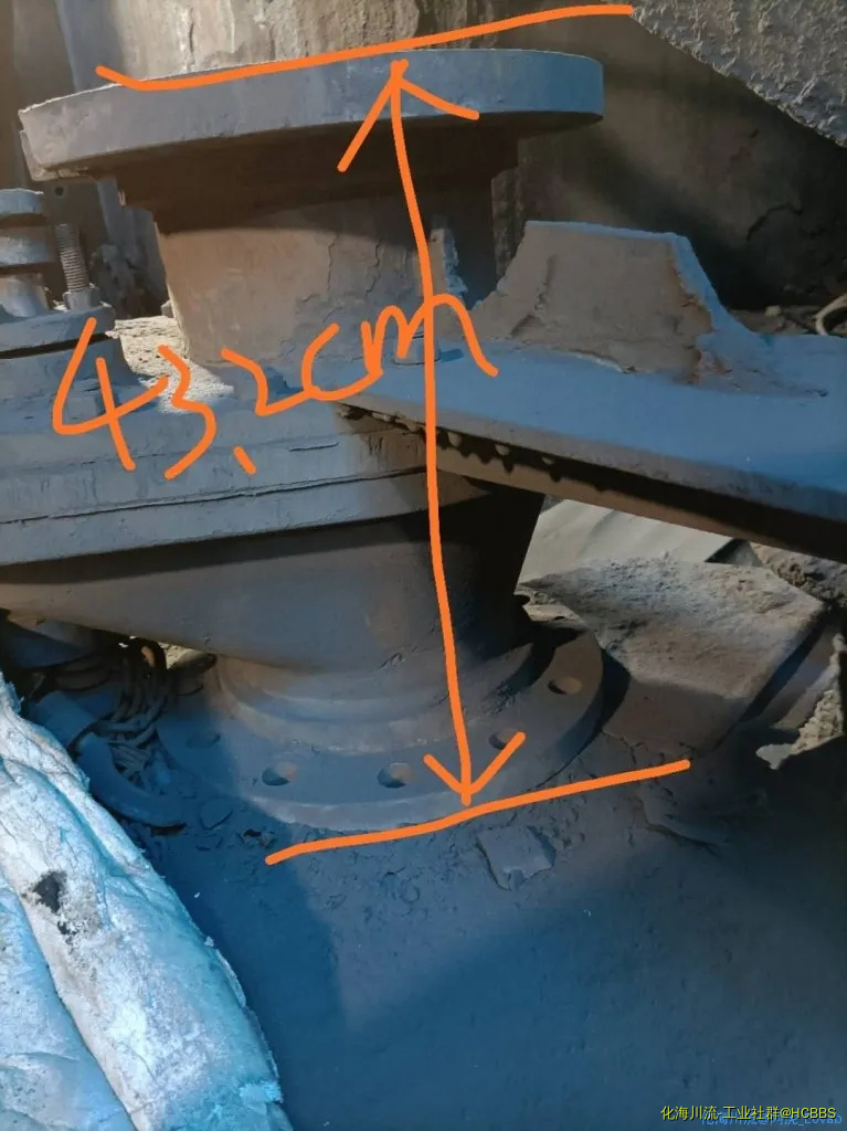

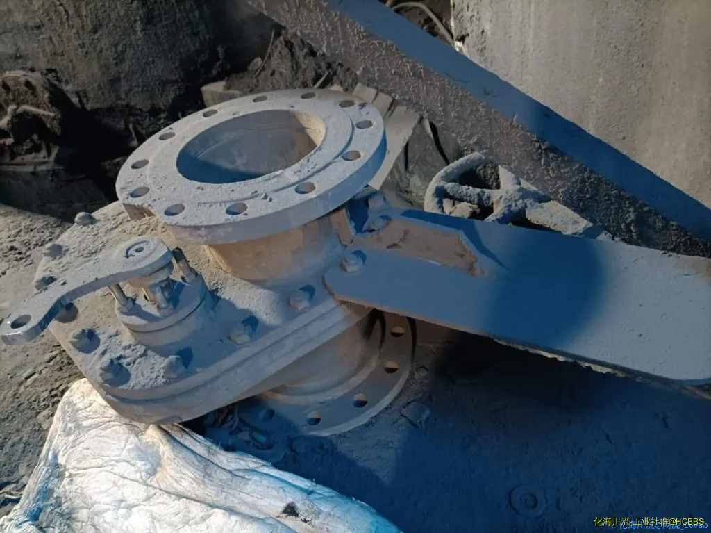

有没有生产这种类型冶金阀,有生产的联系我!口径DN200,工况情况:耐温400°,风力输送仓泵进口安装的,阀门底部压力有6kg,介质是烧过的焙砂

这个不是旋转阀?插板阀么?厂家很多哦
发表于 2020-10-21 14:40:27
气力输送,个人觉得磨损比较严重,看看能否对方考虑一下,否则也是解决不了根本问题

是的 厂家倒是很多,关键就是密封问题那有问题,用户是新的用不到2个月密封就不行了

原来的厂家的密封油问题,基本1个来月,密封老泄漏呢!所以才想换厂家!
