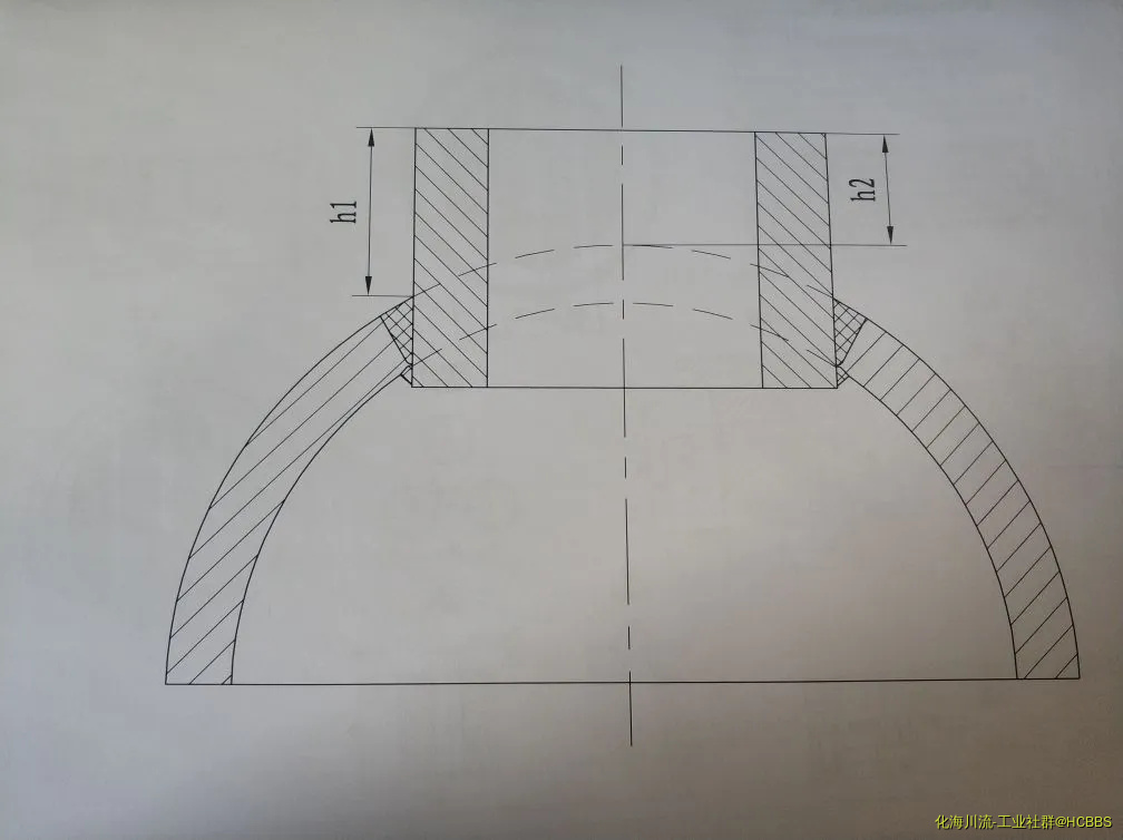

半球形封头上开孔,在进行开孔补强计算的时候有效外伸补强高度是图中的h1还是h2,烦请大神指点一下,谢谢!

h1

谢谢,和同事讨论了一下找了找资料,应该是h1
发表于 2020-10-18 13:21:37
我觉得严格说来不应该是H1,而应该 是比H1小一点

楼上是想说,应该是接管内径与封头的交点到接管端部的距离吧
发表于 2020-10-18 23:45:00
sugar_EQLLVIP会员 VIP会员 | 显示全部楼层       最后访问IP四川省
个人觉得可以按h2算,保守,如果刚好过不到,那就用接管内径和封头交点那里来算

我们一直按h1输的
发表于 2020-10-19 09:39:26
H2是假想出来的,实物上不存在。

H2是假想出来的,实物上不存在。
这个确实是,实际无法测量
h2确实保守,就是会增加成本。

我们一直按h1输的
现在就是想看看能不能在哪找到个理论依据。

接管内径与球形封头外径的交点到接管外边缘的距离,比较合适
