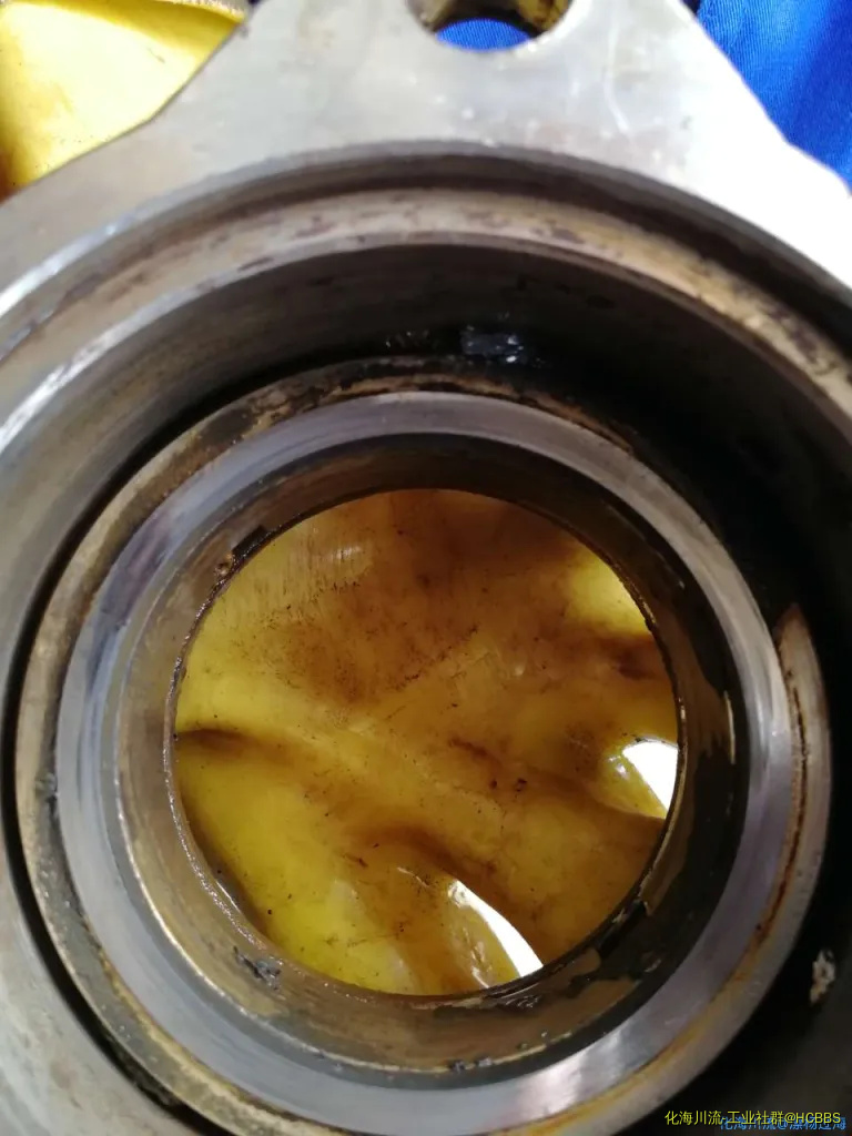

[讨论] 双端面机械密封压缩量怎么调整
2K |4
漂杨过海VIP会员 VIP会员 | 显示全部楼层 |阅读模式       最后访问IP浙江省
image.webp image.webp 现在使用的机械密封一端磨损开裂

首先这个“磨损开裂”就不成立。
这类机封咋拆就咋装。就怕没冷却温度升高导致的。

双端面?
发表于 2020-10-17 03:28:15
非集装双端机封,轴套上一般都设计有定位锁紧销孔或者定位台阶,按照位置装配固定好即可。
图上这个情况像是缺密封水干磨导致裂开。
