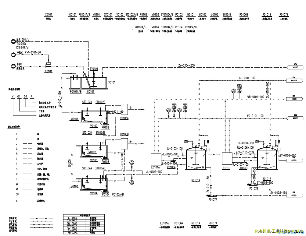

文件内是市政工程的污泥处理流程图。
