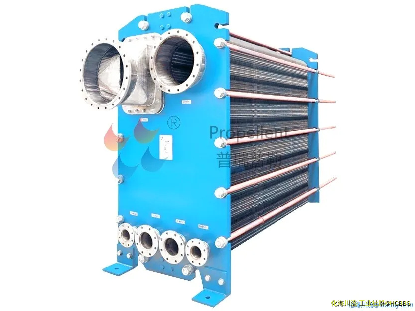

板式升膜蒸发器,是金属板代替圆管作为传热元件,一种高效、紧凑、新型的蒸发装置。它不仅占地面积更小,同时**降低了投资成本,减少了维护,却不失可靠性和安全性。
在节能上,板式升膜式蒸发器能进行逆流传热蒸发,**拉近两端温差,而管壳式只能交叉传热,从而使加热蒸气用量减少。
板式升膜蒸发器
板式升膜蒸发器
下面小编介绍板式升膜蒸发器的工作原理:
每组板片由两张不同形式的板片焊接而成,物料在端板下端中间两个口进入,在板片组与板片组之间的流道中形成向上爬升的液膜,蒸发后的浓缩液和加热介质混合物,从上端大异形口出去;加热介质则由端板上端小异形口进入板片组的蒸汽通道内。物料和加热介质在各自的相应流道内呈逆流流动,特制的板型产生强烈的湍流,从而得到理想的热传递,冷凝水从下端左右开口出去。
残留液和蒸汽在下游的离心分离器中得以分离。
