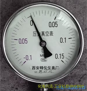

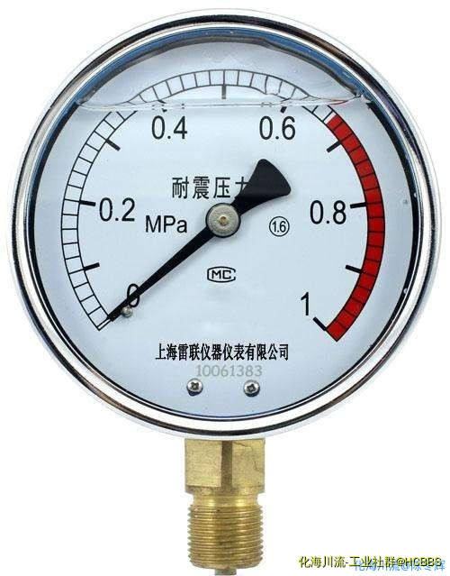

泵进口的真空压力表可以用耐震压力表代替吗?

压力表是测量压力的统称,其中涵盖了真空压力。
在设置测量仪表的时候,是要根据设计好了的压力参数配置相应量程的压力表。真空压力表或不符合设计参数规定的压力表是不能兼用的。

泵进出口压力表需要使用耐震压力表,真空压力表是可以测负压的压力表,是否用真空压力表是根据泵进口的工艺条件确定压力表量程的,若泵进口会出现负压情况,则不能用普通耐震压力表代替。
发表于 2020-10-10 16:34:35
你负压的用下面你发的那表怎么测啊?

正压测量用压力表没问题,经常要用到负压就不能用普通压力表代替

压力表一般是表压表,无负值显示,即无大气压力以下的数值显示刻度,起点是0表压
而真空压力表,才会有大气压以下的压力显示,起点是0 表压带负值压力显示,或起点是真空0 压强值
另外对于常规的压力表而言,参考压力只是其环境的大气压力;而真空压力表,其参考压力则是0压强。
您觉得可以替代么?
