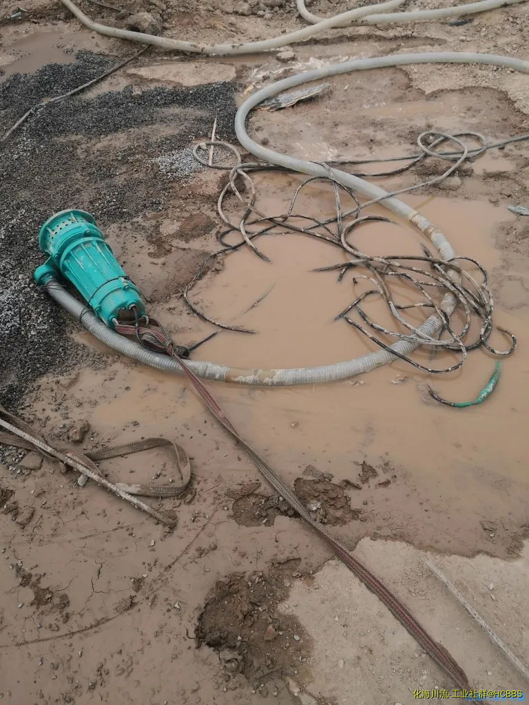

国庆节10.6去工地看看降水井抽水,随手拍
1、问题在哪里?
2、如何整改
发表于 2020-10-6 18:31:43
参与人数 2财富 +15 收起 理由
飞虎小桃 + 5 发起议题
中原人 + 10 发起议题
存在问题:
1、堆放混乱,不整齐;
2、缺乏安全意识,电线泡在水里
整改:
1、制定管理制度;
2、要求干完活设备放到适当位置,不能泡在水里;
3、电缆用完后,要规整放好;
4、对不服从管理的进行批评教育或进行一定经济处罚。

二楼说得很全面了,制定管理制度(作业完成后清理工器具,防触电措施1、电线架空;2、漏电保护开关),教育培训

上面说的比较全了!还有一点:泵出口与管线用铁丝捆绑对管线伤害较大,易发生断裂!应该用管箍进行紧固!

这是潜水泵,电线泡水里倒不是啥大问题,正常也应该是在水里。个人感觉主要问题是:1、潜水泵出口水管捆绑在泵上,并且出口用铁丝捆绑,不牢靠,抽水过程可能会脱落;2、潜水泵吊绳系绳方式是不是存在问题,会不会造成潜水泵沉井里;3、外边水管打结,会不会造成泵出口憋压。

这是潜水泵啊,可以这样用,就是乱了点

缺乏标准化、规范化作业,安全隐患风险可控,具体看公司的管理规定,小公司批评教育,大公司考核喽

你图中的情况应该存在于大部分企业的现场,都觉得就是一个小小的抽水泵,没有必要弄得很正规,出口压力不高,水流量也不大。

个人感觉主要问题应该是在水泵使用后,没有规范整理,标准存放,造成施工现场的杂乱。如果还要继续用水管和电源线盘好,在用的时候不会乱,同时也保护水管和电缆。
至于制度,施工单位文件之类的东西应该有,重点还是执行不到位

电线堆放不规范,现场管理比较混乱。

电缆接头用绝缘胶带缠绕处,浸泡在水里存在很大的安全隐患。
