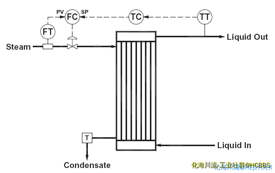

蒸汽加热液体(比如水),常采用TIC-FIC的串级控制, 如图。。
问题: 副环为何不采用控制蒸汽入口压力的方式,TIC-PIC 。。二者的应用有区别吗?

我是这么想的,无论用什么方法,只要能达到目的就可以。
只是用流量和温度串接更为稳定些。

阀后的P2=壳侧压力=对应冷凝温度,传热速率和温差有直接关系。用PIC 控压力不是更直截了当么?

相对而言,温度的灵敏度比压力要高不少,你说呢?  详情 回复 发表于 2020-10-3 21:56

控制阀改变蒸汽流量,然后壳侧压力发生改变。也就是说蒸汽流量先变,而后壳侧压力才变。壳侧压力事件常数偏大。
串级控制设计中有一个原则,主对象(温度对象)时间常数与副对象(流量对象或压力对象)要有较大差距,这样副回路才能发挥快速克服扰动的的特点。

壳侧压力的变化,比如降低,是由降低蒸汽流量引起的,还是由冷侧负荷驱动的? 冷凝压力对温度的时间常数不会太大,P作为副环也合适。

壳侧压力作为副环也可以,这两种方案都可以。
壳侧压力降低,可能是蒸汽流量减小,也可能是蒸汽冷凝加强了(比如物料流量增加)。
从控制方案来说,蒸汽流量作为副被控参数,副环包含了蒸汽压力变化所引起的流量变化扰动。对于物料流量变化扰动不敏感。选择壳侧压力作为副被控参数,副环包含含了蒸汽压力变化、流量变蒸汽化之外,还包含了物料流量变化。
从时间常数来说,壳侧压力作为副参数,时间常数稍稍大一些,不是很大。
发表于 2020-10-4 21:47:52

同意你的副回路抗扰动的观点。
但是,冷侧负荷的变化不是扰动。比如工艺要求提负荷,那是工艺的刚性要求, 控制系统要“跟随匹配”。
从换热工艺特性分析提负荷后的后续过程:首先壳侧的压力下降,通过FV的流量增大,FIC命令阀关小,一段时间后T下降,然后TIC命令FV开大 去匹配新的负荷。
所以我想,用PIC不是更直接么?

看待这个问题角度不同,若从控制角度分析,一定是有因才有果,引起系统失衡的是干扰。干扰作用与系统后,于是系统开始进行调整,进而达到一个新的平衡。
若物料增加,必然导致冷凝量增加,使得壳侧压力降低,由于物料增加时刻蒸汽还没有来得及变化,所以导致物料出口温度降低,系统会指令增加蒸汽流量,从而使壳侧压力重新升高,使得物料出口温度回升。
若增加一个副回路,可检测控制阀前的蒸汽流量,或检测控制阀后压力。在还没有影响物料出口温度之前,副回路就开始进行调整,这有助于稳定物料出口温度。
若物料流量时,某种原因蒸汽流量也增加了(例如控制阀前蒸汽压力增高),若这两个因素对物料加热的影响恰好相当,怎控制系统就可不比调整,因为这两个扰动因素恰好相互抵消了。选择蒸汽流量做副被控参数,适合于蒸汽压力经常波动的情况,选择壳侧压力作为副被控参数,适合于物料流量经常波动情况。这就是串级系统设计中的一个重要原则:将生产中的主要(或频繁波动)的干扰包含在副回路之内。

冷侧负荷提高后,冷凝压力自然下降,用压力做副环,PV会迅速开大去匹配负荷。
用流量作副环,FV先关小,要等到T变小了,TIC 才会命令FIC开大提负荷。
假如主蒸汽压力变高,作为副环,PIC也能关小PV。

1、采用串级就是为了隔离蒸汽波动,减少对温度的影响,显然流量更直接,压力有滞后(虽然也很小),采用流量控制,副回路可以采用比例控制,简单粗暴。
2、正是因为阀后蒸汽压力对进料的流量、进料温度也都有响应,所以尽量不要选它,给主控制回路留点儿活儿。要不就失去串级的意义了,直接一个温度控制回路得了。
就是要合理分配主、副回路扰动数量、时间常数。通俗讲,如果一个车间副主任能管所有的事儿,那就说明一个车间主任就够了,就该把主任开除,副主任转正。

阀后蒸气的压力大小,是冷侧负荷所驱动的。没有调节阀,蒸气也自然变成凝液。
但我们要控制加热器的负荷大小, 靠阀门节流降压后的冷凝压力,配合加热器的负荷。

正是因为,阀后压力是受冷侧负荷波动的影响,所以不把它纳入副回路考虑。因为这样的话,阀后压力这个控制回路和出水温度这个回路,就受到所有的一样的波动影响啦,那还串级干嘛啊,那不就是温控了么?
这个控制方案就是找到了一个只受到蒸汽波动影响,而不受冷负荷波动影响的这个一个参数(F),来作为副回路控制指标,实现了串级控制。。。。
这样副回路主要负责消除蒸汽的影响,主回路负责控制温度。
如果把阀后压力作为指标,那么副回路和主回路都会受到冷侧负荷波动的影响,也都会受到蒸汽波动的影响。

设置流量副回路是克服上游压力的波动,不是下游压力。
下游压力是负荷的需求。

对,所以副回路只要克服阀前压力波动就可以了,选择流量,因为蒸汽压力发生波动,流量会迅速波动,这样一个简单的比例控制副回路就可以消除蒸汽波动对温度的影响。
阀后压力除了受到阀前压力波动影响,也受到冷侧负荷的影响,所以不采用阀后压力作为副回路控制目标。
阀前压力---流量(快,副回路)
流量--目标温度(慢,主回路)
设置串级,就是为了让副回路把快速波动隔离在主回路之外。
非自控专业,不会计算也不会术语,可能有点解释的不清楚。
就好比领导布置个任务,责任没划分清楚,两个人都想管,那就有可能有冲突,就像美国的州警、郡警、市警、FBI都有些案件都有管辖权,电影里FBI和警察干上很常见,实际也发生过市警带着狙击枪逮捕郡警的神奇事件。这种情况咱们就很简单,公安部要管的案件,哪个市局那么想不开,自己非要比划比划找不自在?
所以主回路说了,我只管比较大的时间尺度上温度的稳定,负荷波动有时滞,低频波动我来管。上游蒸汽快速波动,高频波动归你管,别的你别管。好了,世界太平了
如果副回路说,我管蒸汽波动,顺便我也可以管管负荷波动,岂不是更好?然后高频波动也要照顾,低频波动也要照顾,那这个比例控制器怎么设置啊,结果是高频没有快速消除,低频有时候又和主回路冲突,该出现时没及时出现,不该他管他倒是早早来处理,结果处理意见有时候还和主回路冲突,妨碍主回路干活,那又何必呢。

用阀后压力PIC 控制,假如我设定了P,是不是就规定了传热负荷?(P是我的目标值,其它的都是扰动)
